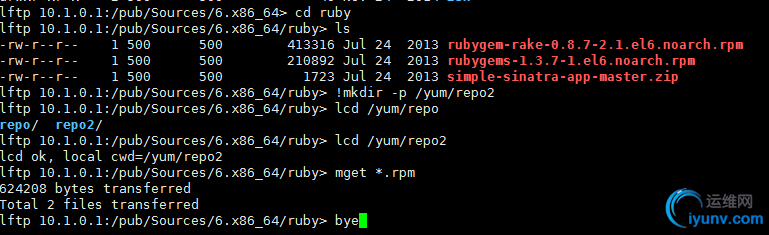

假设我的本地光盘坏了,那我们从ftp服务器上找rpm自己配置吧,我的ftp://10.1.0.1
下面切换到ruby这目录(就2个rpm包,意思意思)
下面的!表示当前shell里操作,在本地创建个/yum/repo2目录,(不是在服务器上创建的)lcd,切换目录;mget 下载 ,意思就是把ftp服务器上的rpm下载到本地的/yum/repo2目录,然后bye,离开

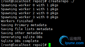

cd到repo2,然后执行 createrepo命令, 创建repodata库
然后查看下:.xml结尾的那是个校验码

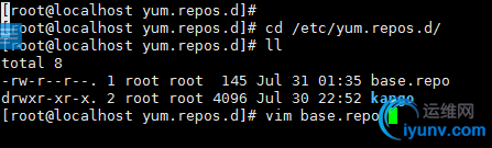

第三个[ruby]固定格式,napme就是随便写吧,url固定格式,例如=ftp://
=file:///  这两种情况是不一样的,多出一个斜线的是你的根目录啊
enabled可以不加,默认自动,1,  gpgcheck 检查程序,1为检查,0 不检查

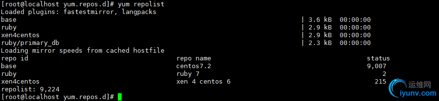

最后 读取列表  ,或者 yum makecache   或者 yum install ruby ,好了完成了。。就样了,

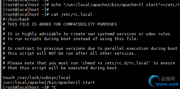

apache加入系统服务
为了让apache开机启动,我们可以把apachectl启动脚本加入rc.local文件中,如下:
echo "/usr/local/apache2/bin/apachectl start">>/etc/rc.local
cat /etc/rc.local
