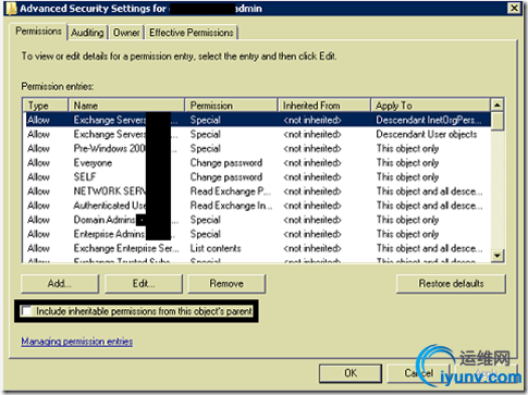

1、安装日志中提示的是he user has insufficient access rights用户权限问题,那么我首先需要再次确认一下此安装账户的权限是否都具备,经检测安装账户具备应有的权限。(已经加入到Exchange组织管理员中)
2、通过查找相关KB,其中有人遇到类似是问题,解决方法是当前安装账户为继续权限。经过我的检查,我遇到问题时,安装账户已经继承了权限。(此方法可以作为一种解决此类问题的一个方法。),具体可以参考:http://www.petenetlive.com/KB/Article/0000719
3、在微软的KB中检索到此类问题还要另外一种解决方法,就是Setup.com  /preparedomain:consoto.com  使用Exchange安装程序重新准备一下当前AD。进行此项操作的账户必须具有Domain Admins的权限。通过执行该命令后问题顺利解决。微软给出的解释是子域域控丢失了SACL权限。关于微软的KB可以参考:http://social.technet.microsoft. ... -rights-data-0.aspx
