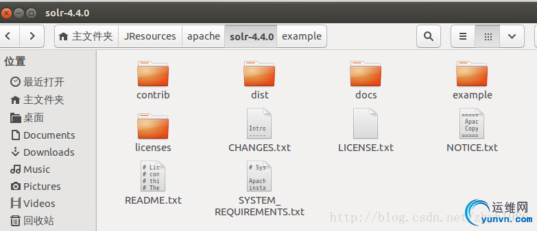

  将下载得到的solr-4.4.0.zip压缩包解压,会看到如下目录结构:
  其中对我们有用的是example和dist目录中的内容。

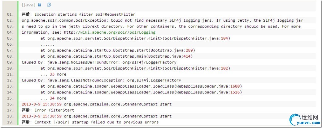

  给出的错误信息不明不白,这时如果我们换一种方式来启动Tomcat就会发现错误输出了,在命令行将当前目录切换到%TOMCAT_HOME%/bin,执行如下的命令:
  • java -jar bootstrap.jar
  这样可以看到命令行输出如下的异常信息(省略部分内容):
  很显然,提示我们找不到日志相关的jar包,还提示我们去看solr的相关wiki链接:http://wiki.apache.org/solr/SolrLogging

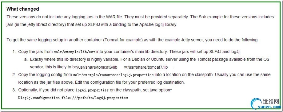

  到该Wiki页面中我们会找到如下几段文字说明:
  上面解释了在新版本的solr中日志输出方面做了什么变动,以及如何解决。
  首先复制example/lib/ext目录中的jar包到项目的classpath下,这里的example就是前面解压solr压缩包得到的,solr应用war包也是从该目录下得到的;我们可以将这些jar包放到%TOMCAT_HOME%/lib下,也可以将它们放到项目的lib下(在我的电脑上是/opt/tomcat-6.0.37/webapps/solr/WEB-INF/lib);
  然后将example/resources/log4j.properties也拷到classpath(我在/opt/tomcat-6.0.37/webapps/solr/目录下新建了一个classes目录,放log4j.properties放了进去);
