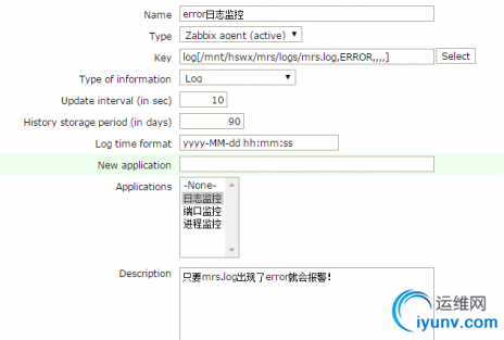

首先我们先建立一个item,如图:
注意一下,这里的type是active,因为被监控的服务器是需要主动把日志送给server端的。而key写的是log[/mnt/hswx/mrs/logs/mrs.log,ERROR,,,,],我这里详细说一下。
log这个key的格式是这样的:log[file,<regexp>,<encoding>,<maxlines>,<mode>,<output>],里面各项意思如下:
file:文件名,写绝对路径;
regexp:要匹配内容的正则表达式,或者直接写你要检索的内容也可以,例如我想检索带ERROR关键词的记录;
encoding:编码相关,留空即可;
maxlines:一次性最多提交多少行,这个参数覆盖配置文件zabbxi_agentd.conf中的’MaxLinesPerSecond’,我们也可以留空;
mode:默认是all,也可以是skip,skip会跳过老数据;
output:输出给zabbix server的数据。可以是\1、\2一直\9,\1表示第一个正则表达式匹配出得内容,\2表示第二个正则表达式匹配错的内容。
由于在这里我们只需要挑出ERROR的语句,后面的那些七七八八都用不上,所以就直接写log[/mnt/hswx/mrs/logs/mrs.log,ERROR,,,,]就好了。
日志的格式选择“log”,每10秒钟一次更新,保存90天,这些都是老话常谈。至于Log time format写成yyyy-MM-dd hh:mm:ss是规范了纪录时间的格式,我们采用的格式就是“年-月-日:小时-分钟-秒”,一会就会看到效果。

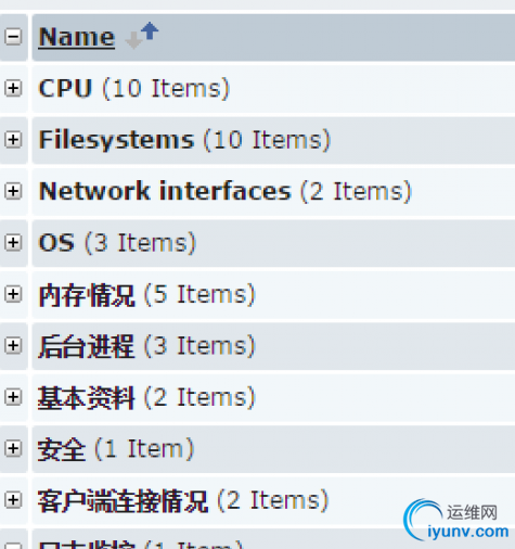

写完之后,保存,返回到Monitoring---lastest Data,找到我们刚刚建立的这个item,
点击右侧的history,就可以看到这样的内容了。

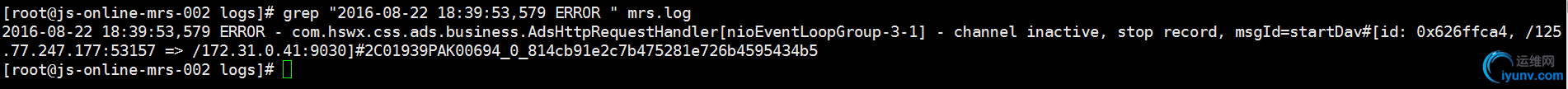

我们可以看到value里说18:39:53有一个ERROR日志,那么登陆到这台服务器上,去服务器的mrs.log里看一下是否有这样一模一样的日志内容呢?
可以看到内容是一模一样的,就这样,我们达到了监控日志的目的!
