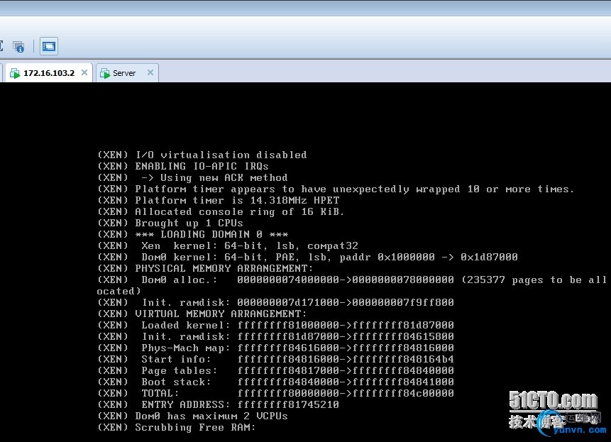

系统启动时,可以看到系统启动菜单如下:
系统启动的过程中会输出与Xen相关的信息:
进入系统后,系统的硬件资源的控制器就交给了Xen来管理了,还可以看到安装了第一个虚拟机Dom0:

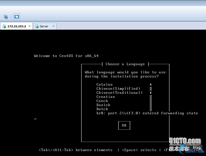

# xm create -c centos6
安装运行后会出现安装界面,如下图:
选择语言之后,出现选择安装介质的界面:

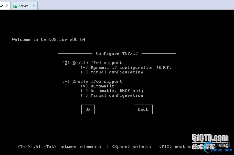

由于是网络安装的,所以选择的选项是URL。后面出现的是选择IP地址的获取方式,这个时候需要局域网内有DHCP服务器为该虚拟机分配IP地址,以便进行下一步的安装操作:

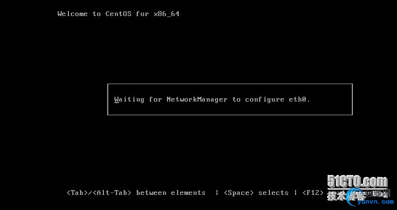

之后会自动配置上IP地址:
然后要求输入系统安装源所在的位置,然后开始安装:

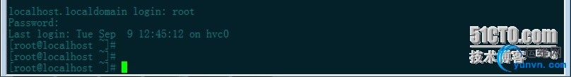

安装完成之后,连接到虚拟机上:
# xm console centos6
正常登录的话,其会打印登录的提示符:
输入安装系统时创建的管理员账号和密码就可以登录了:
