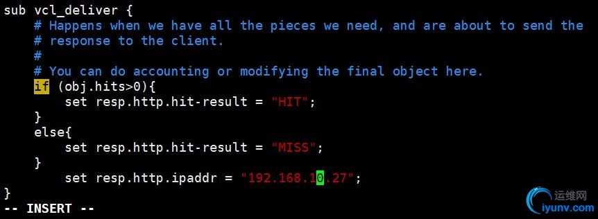

    3)添加响应首部项目,便于效果验证
   其中if段表示如果varnish匹配到了客户端请求的资源,则在响应报文首部添加hit-result,且结果为HIT,否则为MISS,添加ipaddr行表示经由的varnish服务器,此处表示了响应的varnish服务器
  3.192.168.10.87主机上配置文件与192.168.10.27类似

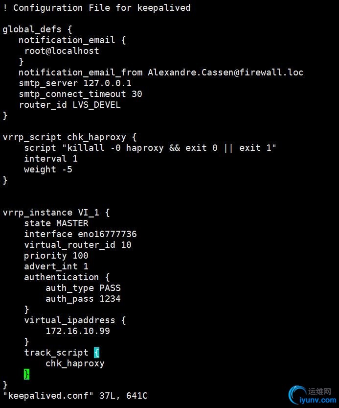

  2.编辑配置文件(/etc/keepalived/keepalived.conf)内容如下:
  注:
    1)global_defs段定义了邮件发送的相关配置,此处不做详细说明
    2)vrrp_script段定义了每隔1S检测本机haproxy服务是否正在运行,如果服务停止了,则priority值减少5,若正常,该脚本正常退出
    3)vrrp_instance段定义监控的具体配置
      state:定义当前虚拟路由器状态,如果是主服务器则为MASTER,否则为BACKUP。
      priority:定义了当前虚拟路由的优先级
      virtual_ipaddress:定义了虚拟路由IP地址
      track_script:调用之前定义的脚本实现监控
    4)192.168.10.17与192.168.10.77主机上配置文件中需要修改优先级和state
