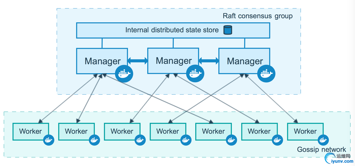

Swarm简介
Swarm是Docker的一个集群管理工具,最开始仅仅是用作集群管理以及简单的调度,就像下面的图所示的,为Docker Client提供与Docker Engine一样的Docker API,客户端操作Swarm就好像在操作一台机器,实际上后面连了好多Docker Engine,容器都跑在后面的Docker Engine上。Swarm负责将客户端的请求分配到后端的Docker Engine,比如客户端要求启动一个容器,Swarm找一个目前资源使用最少的Docker Engine。
因此早期的Swarm比较底层,有点像虚拟机管理器,抽象程度低。而Kubernetes(Google开源的容器管理工具)抽象了很多概念,比如Service,Pod等,更上层,稍微一封装就可以做成一个PaaS了。为了对抗Kubernetes,Docker也对Swarm做了升级改造,先是SwarmKit,抽象了Service,Task等,然后又把Swarmkit集成到了Docker Engine中,可以使用docker命令把一个结点设为swarm mode,然后这个结点就成了swarm集群的一个结点。因此最新的Swarm不再是一个工具,而是一个集群,我们把集群称作Swarm,然后这个集群里面有manager和worker两种角色,manager中有一个leader,通过Raft算法实现数据一致性。总之很多方面都抄了Kubernetes。

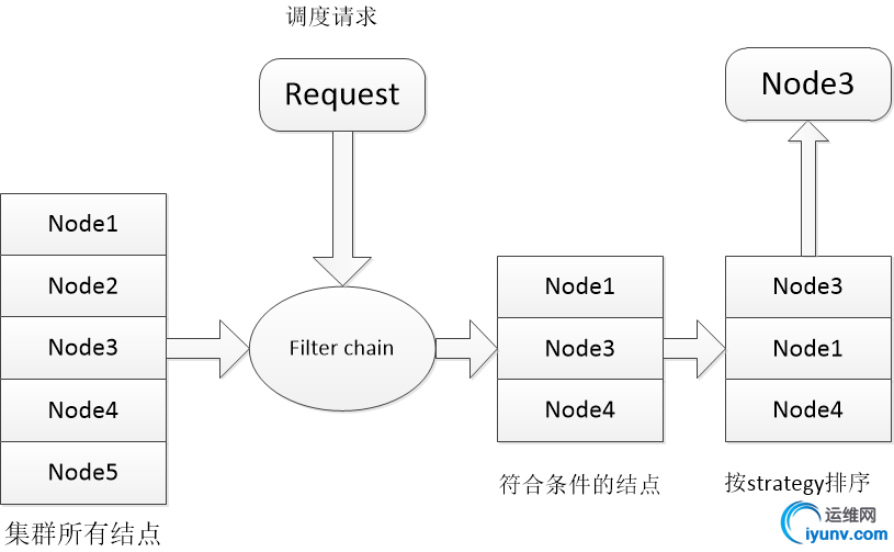

Swarm调度算法介绍
老的Swarm调度算法可以用下面的图表示:
1.一个调度请求过来,里面包含很多constraint,比如需要分配4G内存,或者要求必须调度上含有production标签的结点上,或者要求某个结点没有被占用。
2.所有的结点作为一个List传到一个filter链里,这个filter会过滤掉不符合条件的结点,比如内存不够,输出一个符合条件的结点List
3.按照策略进行排序,排名最高的就是要调度的结点
策略有三个:
spread: 默认策略,尽量均匀分布,找容器数少的结点调度
binpack: 和spread相反,尽量把一个结点占满再用其他结点
random: 随机
老的Swarm没有replica的概念,每个实例都是独立的个体,所以不需要在调度的时候考虑多副本部署到不同主机。 新的Swarm调度算法和老Swarm差不多,不过不再提供策略选择,只提供了spread策略。
新的Swarm把结点信息放到一个堆里(堆排序的堆),以当前结点上的容器数为建堆的标准建一个最小堆,这样查找起来就特别快了。
