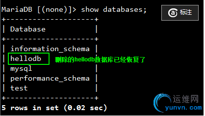

重新生成二进制日志的文件
[iyunv@localhost ~]# mysqlbinlog –stop-position 444 /MySQL/binlogs/mysql-bin.000006 > /myback/bny.sql
可将原来生成的进行覆盖
连接到MariaDB上,将二进制日志记录的功能暂时关闭
MariaDB [(none)]> set session sql_log_bin=0;
还原数据库,依次导入,这里可以在另一个终端上导入
导入第一次完全备份的数据
[iyunv@localhost ~]# mysql < /myback/hellodb-2014-09-18-00:15:22.sql
此时,后面的数据都没有,test表都不存在
导入第一次增量备份
[iyunv@localhost myback]# mysql < icrm-2014-09-22-18:24:39.sql
导入二进制日志的操作部分
[iyunv@localhost myback]# mysql < bny.sql

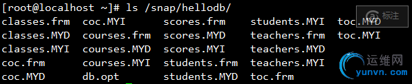

此时,在/snap目录下就是备份的数据
将快照卷备份的数据移到另一块磁盘中去
[iyunv@localhost ~]# cp -a /snap/ /backup/bk-`date +%F-%T`

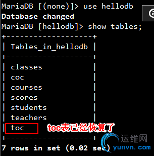

toc表被删除了,在mysql的数据库目录中也没有这个表的数据了
但是,快照卷上还是有toc这个表的数据的
我们该如何将toc这个表恢复回来呢?
[iyunv@localhost ~]# mysqlbinlog /MySQL/data/mysql-bin.000003     #查看删除toc表的序号
[iyunv@localhost ~]# mysqlbinlog –stop-position=245 /MySQL/data/mysql-bin.000003 > /backup/bk.sql
然后,我们实行全库恢复
[iyunv@localhost ~]# service mysqld stop
[iyunv@localhost ~]# rm -rf /MySQL/data/*     #删除现在的数据
[iyunv@localhost ~]# cp -a /backup/bk-2014-09-21-20:39:55/*  /MySQL/data/
#将备份的数据复制过去
启动mysql,将二进制日志时间导入
[iyunv@localhost ~]# service mysqld start
[iyunv@localhost ~]# mysql < /backup/bk.sql

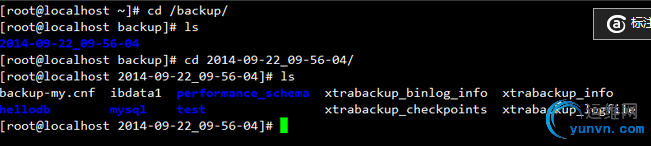

在/backup目录下,会创建一个以日期命令的目录
备份的配置文件是不完整的,MySQL的配置文件还是要手动备份
备份的同时,在备份目录中创建如下文件

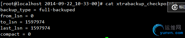

xtrabackup_checkpoints     –> 备份类型、备份状态、LSN(日志序列号)范围
     LSN是增量备份的一个重要凭据
xtrabackup_binlog_info –>MySQL服务器当前正在使用的二进制日志及北方这一刻二进制日志事件的位置
[iyunv@localhost 2014-09-22_09-56-04]# cat xtrabackup_binlog_info
mysql-bin.000005     7925         #备份时,二进制日志事件的位置
backup-my.cnf     #备份命令用到的配置选项信息

完全备份后的xtrabackup_checkpoints中的信息如下
