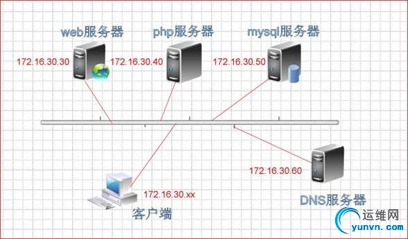

拓扑图如下所示:

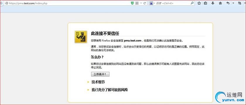

完成后,重启httpd服务,在浏览器里测试输入:https://pma.test.com
我们要先修改phpmyadmin这个程序的配置文件,使其可以跟mariadb数据库交互
[iyunv@localhost pma]# cp config.sample.inc.php config.inc.php
[iyunv@localhost pma]# vim config.inc.php    #更改如下
$cfg['Servers'][$i]['host'] = '172.16.30.50';

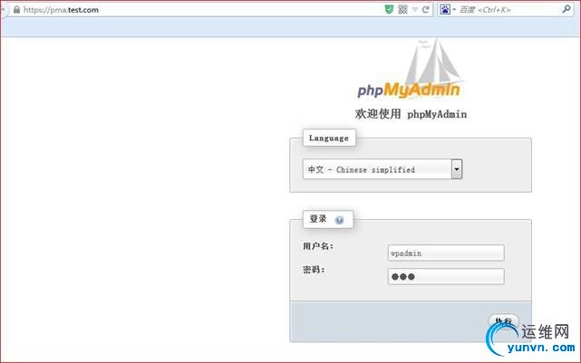

我们可以通过ftp把证书下载下来,导入到本机,关闭浏览器后,再次访问

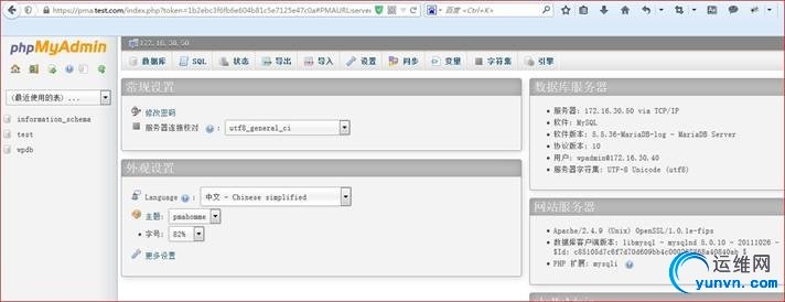

上面输入用户名密码之后,就能登入到mariadb的数据库服务器上了
