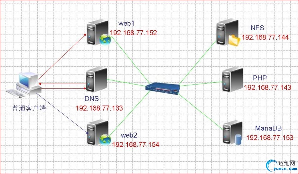

拓扑图如下:
实验的宗旨:
      我们以任意的客户端发送请求,通过DNS服务器做轮询的负载均衡,分别会访问不同的web主机,后端,我将NFS服务器分别挂载至两台web服务器和php的服务器,php服务器和web服务器之间通过fpm的形式交互,同时,后端的数据可以为这个拓扑中的任意主机使用。
实验流程:

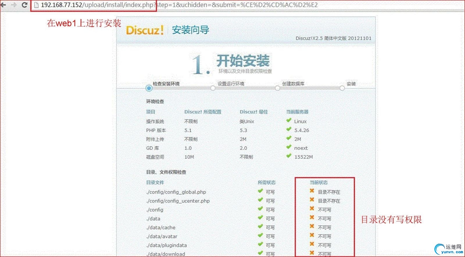

在浏览器先输入ip地址测试
http://192.168.77.152/upload
点击“我同意”,继续安装,报以下错误:
这是没有权限引起的,然后,在/web/upload目录下,改变这些目录、文件的权限
[iyunv@localhost upload]# chmod -R a+w data/
[iyunv@localhost upload]# chmod -R a+w uc_server/
[iyunv@localhost upload]# chmod -R a+w config/
[iyunv@localhost upload]# chmod -R a+w uc_client/data/cache/
以上步骤在NFS服务器上直接操作
刷新后重试

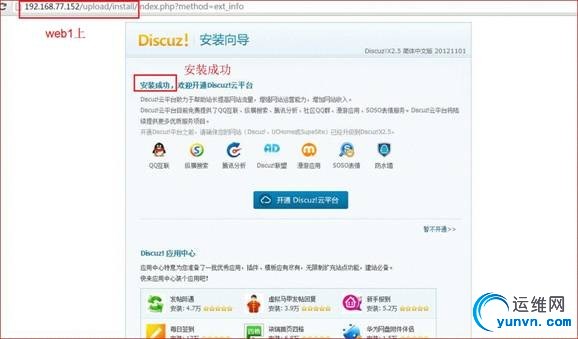

点击安装全新的discuz,填入数据库信息,上面已经新建表,授权用户
安装完成

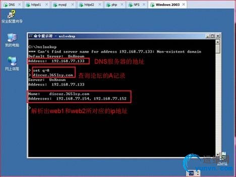

9、搭建DNS服务器,将discuz.365lsy.com分别指向这两台web
配置主文件,如下所示

测试,将一台windows客户端连进这个网络,更改DNS地址,指向我们上面配置的DNS服务器
我们可以用nslookup命令查看一下
然后,在一台linux下测验:
[iyunv@localhost ~]# vim /etc/resolv.conf
nameserver 192.168.77.133
可以看出,DNS服务器为本机做了轮询,每次访问为不同的IP地址

可以看出,我们的windows客户端已经解析出两个web的地址,访问时,会轮询访问
linux客户端上,结果更加明显,返回的结果:
第一次是
discuz.365lsy.com. 3600 IN A 192.168.77.154
第二次是
discuz.365lsy.com. 3600 IN A 192.168.77.152
是轮询的不同结果,整个流程,在DNS服务器的作用下,就有了负载均衡的作用
