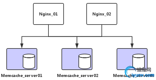

2)调度算法选择
如上图,在我们确定要将数据采用分布式memcache服务器缓存起来后,就面临一个问题:采用一种什么方式去缓存和调度数据?很显然,最简单的策略就是将每一次Memcache请求都随机发送到一台Memcache服务器,但这种策略可能又会带来两个问题:一是同一份数据可能被存在不同机器上而造成数据冗余,二是可能某数据已经被缓存但是没法命中。因此,随机策略无论是时间效率还是空间效率都利用的不是很好。

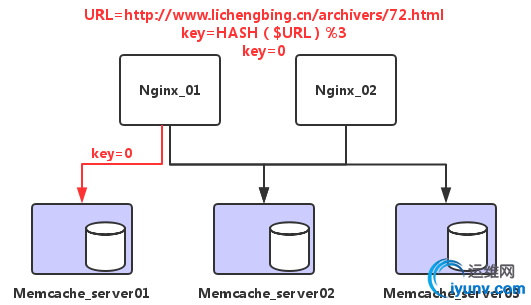

url_hash算法
url_hash算法是Nginx负载均衡动态调度算法中的一种,是将一个完整的URL经过哈希运算key=HASH($URL)%3(3是memcache节点台数)得到一个key值,具有相同key值得URL也就是Memcache请求将会发往同一台缓存服务器,比如,H=0发往Memcache_server01、H=1发往Memcache_server02、H=2发往Memcache_server03,避免了数据冗余和命中率低的两个问题;
普通url_hash的缺点就是,计算公式key=HASH($URL)%N中,一旦缓存节点N数量发生变化,那么所有数据都要重新按照公式key=HASH($URL)%(N-1)计算,之前计算得到的key值结果就会全部发生变化,意味着缓存节点下缓存的数据全部失效!要重新缓存全部节点数据。如果是高并发大数据量的话,对后端节点服务器的冲击是致命的,很有可能会导致系统的全面瘫痪。这也是为什么在使用大量的分布式缓存系统在遭遇系统重启时,要对缓存预热及严格遵守集群服务启动顺序的原因。

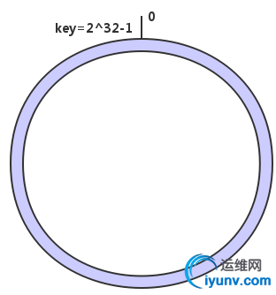

一致性HASH算法
一致性HASH算法的出现有效的解决了上面普通url_hash调度算法在节点变动后面临全部缓存失效的问题

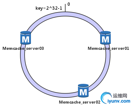

简单地说,一致性哈希将整个哈希值空间组织成一个虚拟的圆环,如假设某空间哈希函数H的值空间是0-2^32-1(即哈希值是一个32位无符号整形),整个哈希空间如下:
下一步将各个服务器使用H进行一个哈希计算,具体可以使用服务器的IP地址或者主机名作为关键字,这样每台机器能确定其在上面的哈希环上的位置了,并且是按照顺时针排列,这里我们假设三台节点memcache经计算后位置如下

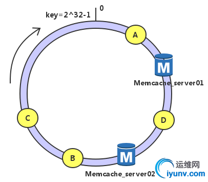

接下来使用相同算法计算出数据的哈希值h,并由此确定数据在此哈希环上的位置
假如我们有数据A、B、C、D、4个对象,经过哈希计算后位置如下:
根据一致性哈希算法,数据A就被绑定到了server01上,D被绑定到了server02上,B、C在server03上,是按照顺时针找最近服务节点方法

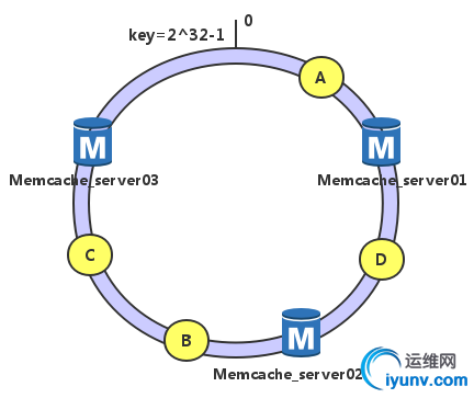

假设server03宕机
可以看到此时A、C、B不会受到影响,只是将B、C节点被重定位到Server 1。一般的,在一致性哈希算法中,如果一台服务器不可用,则受影响的数据仅仅是此服务器到其环空间中前一台服务器(即顺着逆时针方向行走遇到的第一台服务器)之间数据,其它不会受到影响。

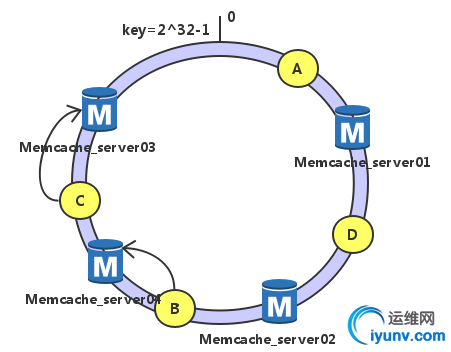

考虑另外一种情况,如果我们在系统中增加一台服务器Memcached Server 04:
此时A、D、C不受影响,只有B需要重定位到新的Server 4。一般的,在一致性哈希算法中,如果增加一台服务器,则受影响的数据仅仅是新服务器到其环空间中前一台服务器(即顺着逆时针方向行走遇到的第一台服务器)之间数据,其它不会受到影响。
