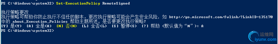

3、运行命令“Set-ExecutionPolicy RemoteSigned”
注:该命令在当前计算机运行一次即可,不需要每次执行

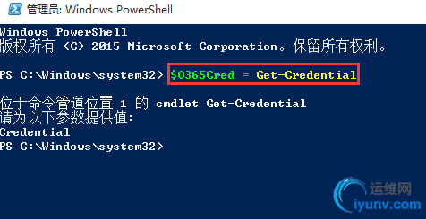

3、运行“$O365Cred = Get-Credential“,输入O365管理员账户和密码,创建O365凭据;
管理账号: admin@xxxx.partner.onmusername@domain.com
