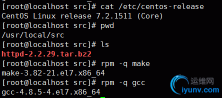

1、确认httpd-2.2.29.tar.bz2已下载,通常会把源码包保存在/usr/local/src路径下
2、确认make工具存在,rpm -q make检查即可,若不存在安装之。
3、为确保编译环境没有问题,我们最好使用yum groupinstall "Development Tools"将开发环境部署好,新手建议安装Development Tools,不过事实上该包的安装只需要gcc这个组件系统中存在即可,因此也可以只进行yum install gcc。至于yum仓库如何设置本文在此不介绍。

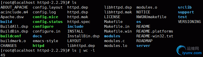

1、解压httpd-2.2.29.tar.bz2,查看源文件夹的文件及其个数
刚加压过的httpd-2.2.29有40个文件。

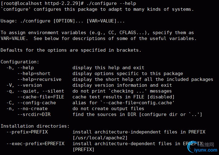

3、./configure --help查看配置的使用帮助信息
这里面的信息涉及软件安装位置,配置文件存放位置等等。根据需要进行选择,这里面比INSTALL安装文件要全。

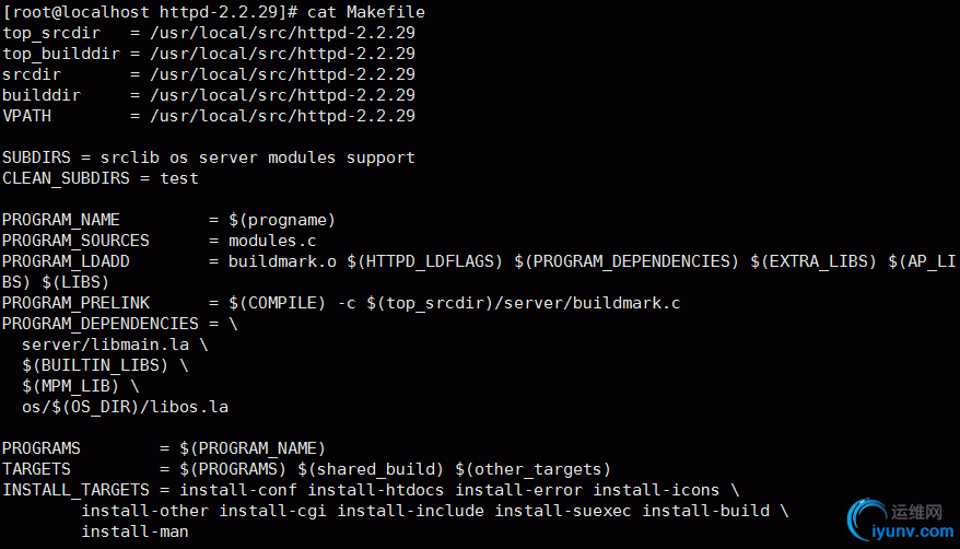

其中Makefile对于下一步的编译至关重要,它里面包含了编译工作的预设行为,(比如程序之间的链接顺序,哪个先执行哪个后执行)make的编译过程就是按照Makefile文件进行的
以上为截取的Makefile文件的部分内容。
