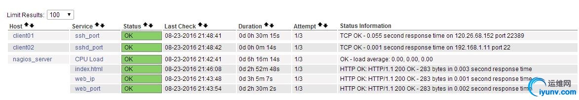

3、手动测试数据是否有收集
[iyunv@RS1 services]# /usr/local/nagios/libexec/check_tcp -H 120.26.68.152 -p 123
CRITICAL - Socket timeout after 10 seconds
报错如上
解决办法:防火墙的123端口没有向外开放(由于不想开放这个端口,所以不理会这个报错,重新监控其他端口)
这里选择监控sshd服务的端口22389
当监控sshd的端口22389
[iyunv@RS1 services]# /usr/local/nagios/libexec/check_tcp -H 120.26.68.152 -p 22389
TCP OK - 0.092 second response time on 120.26.68.152 port 22389|time=0.092055s;;;0.000000;10.000000
修改配置文件的123端口为22389
重启检测语法以及重启服务,在web页面观察到如下错误:
check_tcp: Port must be a positive integer
手动能够收集数据,但是nagios的web界面报错:check_tcp: Port must be a positive integer
解决办法:修改service配置文件:
check_command      check_tcp!22389(不需要加-p了)

创建第二台client服务器,ip为192.168.1.11
首先还是搭建nrpe环境,这里省略
这次选择客户端被动模式收集数据
在client02上操作
[iyunv@node2 ~]# /usr/local/nagios/libexec/check_tcp -H 192.168.1.11 -p 80
TCP OK - 0.001 second response time on 192.168.1.11 port 80|time=0.000810s;;;0.000000;10.000000
手动抓取数据正常,于是配置服务器端:
define service{
        use                     generic-service
        host_name               client02   ----》已经定义了hosts文件(192.168.1.11为client02)
        service_description     web_port
        check_command           check_nrpe!check_tcp
然后重启服务,出现如下错误:
NRPE: Command 'check_tcp' not defined
解决办法:这是因为客户端配置文件nrpe.cfg并没有定义check_tcp这个命令,编辑配置文件,添加下面一行:
command[check_tcp]=/usr/local/nagios/libexec/check_tcp -H 192.168.1.11 -p 80
然后在服务端进行手动测试抓取数据:
[iyunv@RS1 etc]# /usr/local/nagios/libexec/check_nrpe -H 192.168.1.11 -c check_tcp
TCP OK - 0.001 second response time on 192.168.1.11 port 80|time=0.000670s;;;0.000000;10.000000
成功解决
然后被动模式成功
