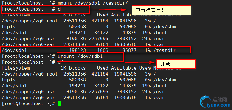

            5、挂载

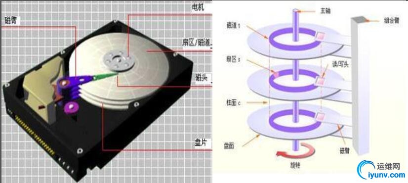

     通过电机转动,主轴开始旋转,主轴上的磁盘也跟着转动,每个磁盘有两个盘面,磁臂上磁头通过盘面来读取或者存储计算机上的数据。
    1、硬盘存储术语
        盘面:每个磁盘有两个盘面
        磁头:有几个磁头就有几个盘面
        磁道:磁头不动时随着主轴转动画出的圆形轨迹
        扇区:每个扇区一般为512字节
        柱面:每个盘面划分出相等的磁道,由编号相同的磁道生成的圆柱体

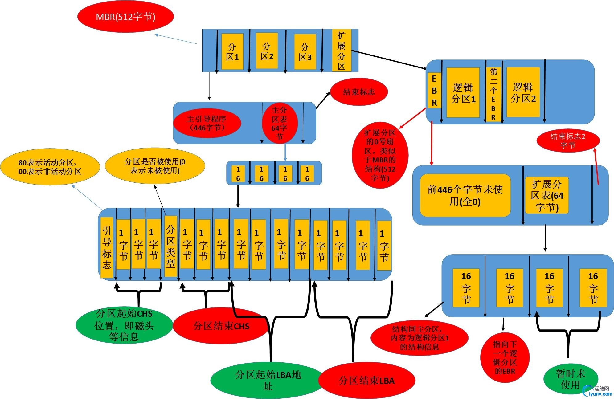

        在磁盘起始处,也就是0磁头的0柱面第一个扇区为MBR,大小为512个字节,单独剖开MRB来看,其中分为3部分:前446字节为主引导程序,中间64个字节为主分区表,后面两个字节为标识位,为55 AA,如果其内容被修改,则分区表的显示可能就会出现问题。
        1、前446字节为主引导程序,系统启动时用来引导系统找到活动分区,启动系统
        2、中间64个字节可细分为四个16字节。即每16字节表示一个分区
            16字节中:
                第1个字节表示此分区是否为活动分区,80表示为活动,00为非活动。
                第2-4字节表示CHS寻址的起始位置
                第5个字节表示该分区的类型,如83为inux Swap 分区,8e为LVM类型。如果为0表示未使用
                第6-8字节表示CHS寻址的结束位置
                第9-12字节表示LBA寻址的起始位置
                第12-16字节表示LBA寻址的结束位置
           LBA寻址方式:即Logical BlockAddressing,逻辑块寻址模式。在CHS寻址方式中,因为角速度相同,所以盘片内部的磁道的性能远不如磁盘外部的性能,为了改善这种情况,人们改用等密度结构生产硬盘,也就是说外圈磁道的扇区比内圈的多,而采用这个结构后便不再能够像以前那样使用CHS的寻址方式,只能改为LBA方式,所以上述的LBA就是此意。
        3、后面2个字节为表示位,通常为55 AA,如果这两个字节被破坏,则分区表显示会有问题

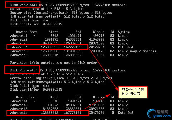

    上面所说的中间64字节为主分区表,但如果有扩展分区,扩展分区大家都知道,可以继续的分为许多个逻辑分区,不过这些逻辑分区都只能在扩展分区的地界进行划分。而在上面所说的16字节中,并不能显示每个逻辑分区的地址界限,只能把整个的扩展分区的界限给显示出来。
        扩展分区
            如上面MBR分区方式图所示,扩展分区的第一个扇区也有类似于MBR的一种结构,其名为EBR,也占有512个字节。
            1、前446字节为空,只是为了与MBR结构一致
            2、中间64字节也分为四个16字节
                第一个16字节结构类似于MBR,并指向第一个逻辑分区
                第二个16字节指向的是第二个EBR,以此循环
                后面32个字节暂时未被使用。

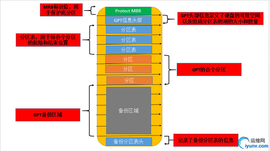

    GPT分区
        GPT:GUID patition table 支持128个分区,使用64位,支持8Z(512Byte/block )64Z (4096Byte/block),使用128位UUID 表示磁盘和分区GPT分区表自动备份在头和尾两份,并有CRC校验位,UEFI (统一扩展固件接口)硬件支持GPT,结构如下图所示
        基本上可以分为六个部分:
            1、Protect MBR,用来保护分区,因为传统的分区方式不识别GPT分区,需要填充上传统MBR的标识位即55 AA。
            2、GPT信息头部
            3、GPT分区表
            4、GPT分区
            5、GPT的备份区域
            6、GPT的备份区头部

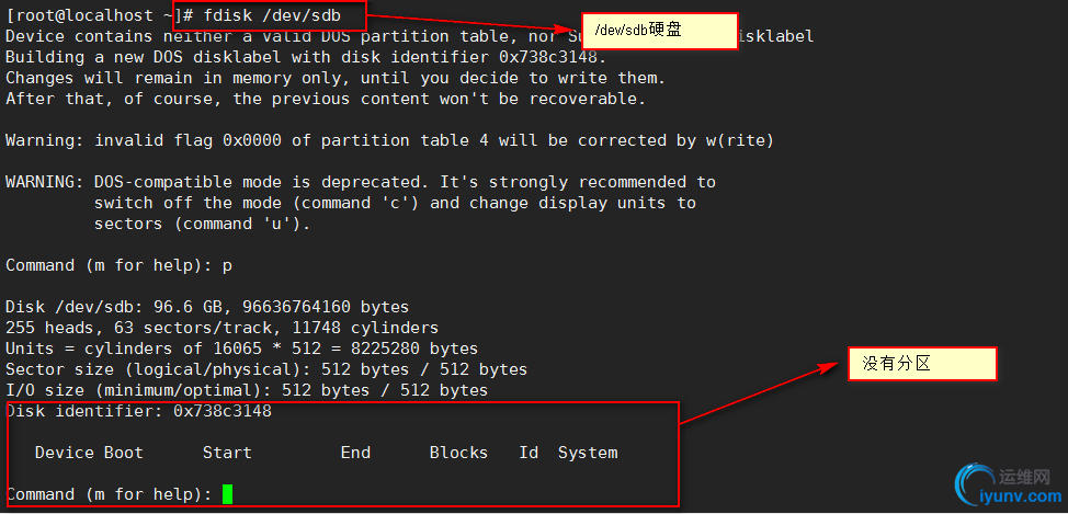

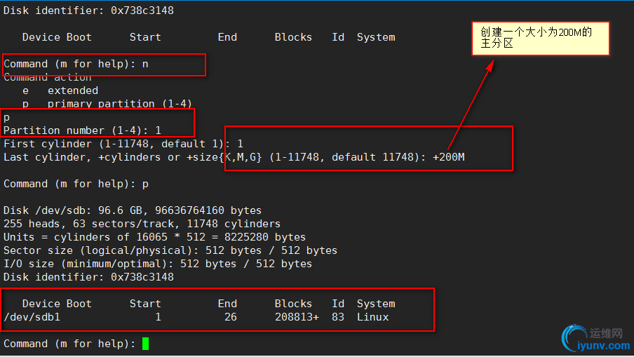

    分区工具fdisk和gdisk使用操作相似,下面举例fdisk

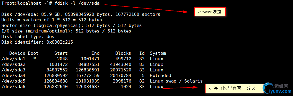

        # fdisk -l [-u] [device...]
        子命令:
        p 分区列表
        t 更改分区类型
        n 创建新分区
        d 删除分区
        w 保存并退出
        q 不保存并退出

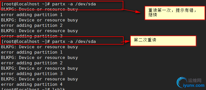

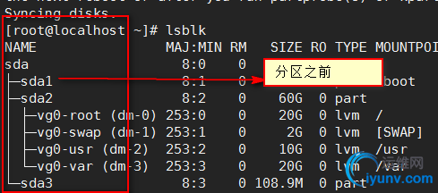

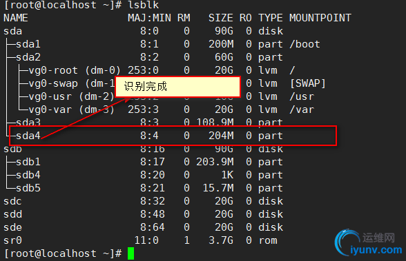

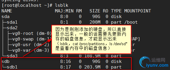

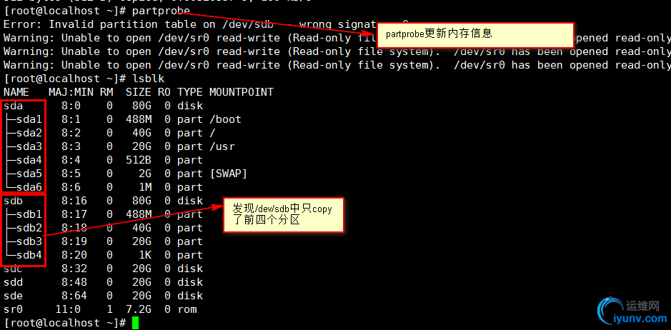

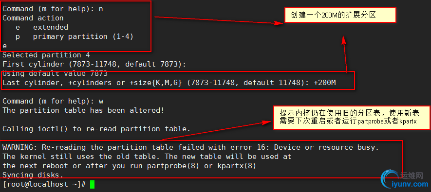

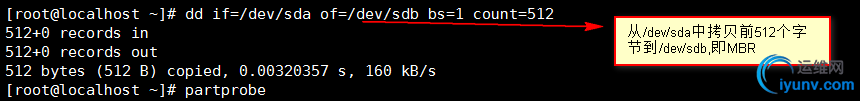

   2)同步分区表
        有些时候虽然已经对磁盘作出了操作,但是内存和磁盘并不同步,所以需要通知内存重读磁盘信息,保持信息的同步性。
        注意:在CentOS 5,7上使用partprobe,CentOS 6上使用partprobe却是不管用,所以CentOS6上使用partx -a DISK_NAME

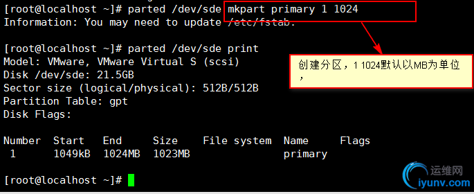

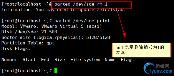

    3)parted命令

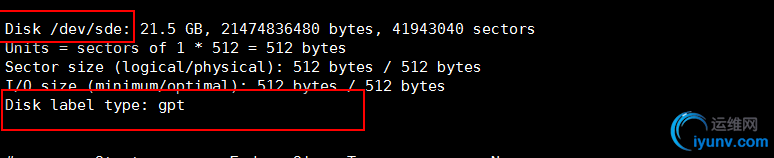

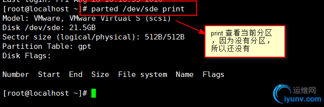

        parted的操作都是实时生效的,小心使用,下面演示的利用parted命令创建gpt类型并分区

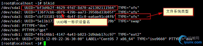

    3)文件系统标签
        指向设备的另一种方法
        blkid:块设备属性信息查看
            blkid[OPTION]... [DEVICE]
            -U UUID: 根据指定的UUID来查找对应的设备
            -L LABEL:根据指定的LABEL来查找对应的设备
            e2label:管理ext系列文件系统的LABEL
            # e2label DEVICE [LABEL]

五  挂载文件系统
    挂载:将额外文件系统与根文件系统某现存的目录建立起关联关系,进而使得此目录做为其它文件访问入口的行为
    卸载:解除目录与设备的联系
    挂载方法:mount DEVICE MOUNT_POINT
    mount [-fnrsvw] [-t vfstype] [-o options] device dir
        device:指明要挂载的设备;
        (1) 设备文件:例如/dev/sda5
        (2) 卷标:-L 'LABEL', 例如-L 'MYDATA'
        (3) UUID, -U 'UUID':例如-U '0c50523c-43f1-45e7-85c0-a126711d406e'

[iyunv@localhost ~]# blkid    //通过blkid查找到/dev/sdb5的UUID
/dev/sda1: UUID="7bbc50de-dfee-4e22-8cb6-04d8520b6422" TYPE="ext4"
/dev/sda2: UUID="f8yBR5-kH5W-QQB7-3kx4-9Sl1-daC1-k4xGHV" TYPE="LVM2_member"
/dev/sdb5: UUID="a7dc763f-64ee-4d4d-902b-7f6017469ddc" TYPE="ext4"
/dev/mapper/vg0-root: UUID="42a67ff2-4ca0-4610-8e13-57311331ad02" TYPE="ext4"
/dev/mapper/vg0-swap: UUID="e4b0968e-544e-4112-b3ec-3c4cc5fdb9dd" TYPE="swap"
/dev/mapper/vg0-usr: UUID="087ba9d3-997f-4465-a215-a090ab248e14" TYPE="ext4"
/dev/mapper/vg0-var: UUID="2c0ff242-1422-429a-8671-a644f85a6f8e" TYPE="ext4"
/dev/sdb1: UUID="0e5b443a-00e6-4726-b2b5-de3d48192e89" TYPE="ext4"
[iyunv@localhost ~]# mount  exta9e16e39-4904-4e7f-9552-aba4bc39bc3b /testdir/
mount: you must specify the filesystem type
[iyunv@localhost ~]# mount  -U exta9e16e39-4904-4e7f-9552-aba4bc39bc3b /testdir/
mount: no such partition found
[iyunv@localhost ~]# mount -U a7dc763f-64ee-4d4d-902b-7f6017469ddc /testdir/ //通过UUID挂载
[iyunv@localhost ~]# df
Filesystem           1K-blocks    Used Available Use% Mounted on
/dev/mapper/vg0-root  20511356  421188  19041592   3% /
tmpfs                   502068       0    502068   0% /dev/shm
/dev/sda1               194241   34122    149879  19% /boot
/dev/mapper/vg0-usr   10190136 2257696   7408152  24% /usr
/dev/mapper/vg0-var   20511356  156172  19306608   1% /var
/dev/sdb5                14497     138     13558   2% /testdir

        卸载:
            # umountDEVICE
            # umountMOUNT_POINT
