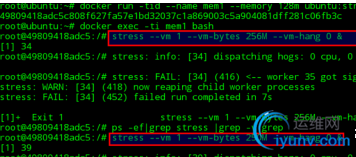

-m, --memory
-m, --memory=       Memory limit
设置容器使用的最大内存上限。默认单位为byte,可以使用K、G、M等带单位的字符串。
默认情况下,容器可以使用主机上的所有空闲内存。
设置容器的内存上限,参考命令如下所示:
docker run -tid —name mem1 —memory 128mubuntu:14.04 /bin/bash
默认情况下,除了–memory指定的内存大小以外,docker还为容器分配了同样大小的swap分区,也就是说,上面的命令创建出的容器实际上最多可以使用256MB内存,而不是128MB内存。如果需要自定义swap分区大小,则可以通过联合使用–memory–swap参数来实现控制。
对上面的命令创建的容器,可以查看到在cgroups的配置文件中,查看到容器的内存大小为128MB (128×1024×1024=134217728B),内存和swap加起来大小为256MB(256×1024×1024=268435456B)。
#cat /sys/fs/cgroup/memory/docker/<容器的完整ID>/memory.limit_in_bytes
134217728
#cat /sys/fs/cgroup/memory/docker/<容器的完整ID>/memory.memsw.limit_in_bytes
268435456
注意:执行上述命令时,命令行可能会输出下面的警告:
WARNING: Your kerneldoes not support swap limit capabilities, memory limited without swap.
这是因为主机上默认不启用cgroup来控制swap分区,可以参考docker官方的相应文档,修改grub启动参数。
在容器中,依次使用下面的stress命令,即可对容器的内存进行压力测试,确认内存。
stress –vm 1–vm-bytes 256M –vm-hang 0 &
stress –vm 1 –vm-bytes 250M–vm-hang 0 &
可以发现,使用256MB进行压力测试时,由于超过了内存上限(128MB内存+128MB swap),进程被OOM杀死。使用250MB进行压力测试时,进程可以正常运行,并且通过docker stats可以查看到容器的内存已经满负载了。
