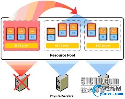

6 使用Hyper-V的HA
HA(High Availability)
计划外宕机保护功能,简单而言就是处于相同Cluster里的A HOST主机异常宕机(停电、硬盘坏掉等)之后,自动在Cluster里的其它HOST主机上启动原来A HOST主机上的VM的行为。这样做可以保证整体停机时间不超过5到10分钟,能起到意外宕机保护(需要VM重启).它的过程是在一台服务器宕掉的情况下,其上的VM可以在另外的服务器上重新启动,启动时间的长短和SAN网络有一定关系,千兆网络肯定慢于万兆网络。这也是设计时优先考虑万兆网络的原因。
