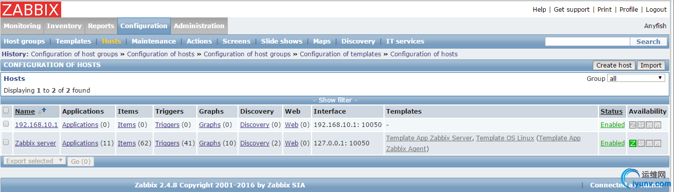

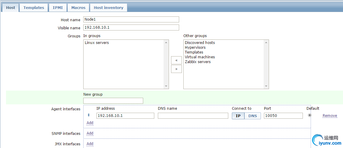

2、zabbix-server添加被监控主机Node1
   点击configuration -->hosts-->Create host  填上相应信息即可
添加完成后:
host name:必须是唯一的,用来标识主机的地址,大多数用ip来表示。如果填的是主机名必须要能解析到对应的ip,要和agent配置文件中填写的host name保持一致。
visible name:在zabbix中显示的名字

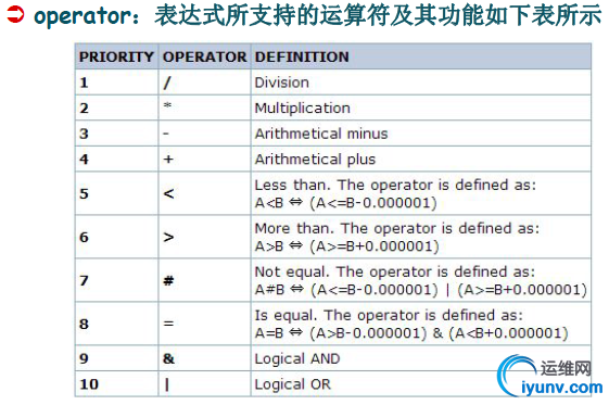

基本的触发器表达式格式如下所示:
{<server>:<key>.<function>(<parameter>)}<operator><constant>
                                                                             >,<,=       某固定值
        server:主机名称;
        key:主机上关系的相应监控项的key;

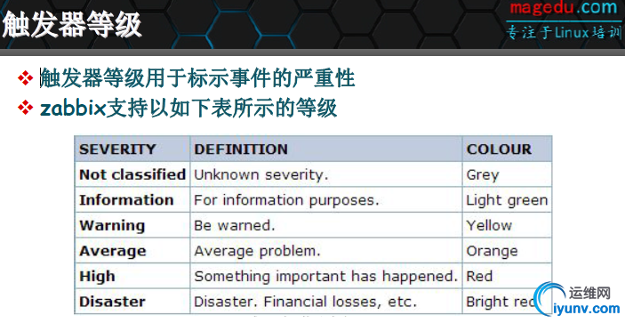

4、触发器等级
unknown severity                       未知的严重性  灰色
for information purposes          供参考           亮绿灯
average                                       常见问题        橙色
disaster                                       灾难

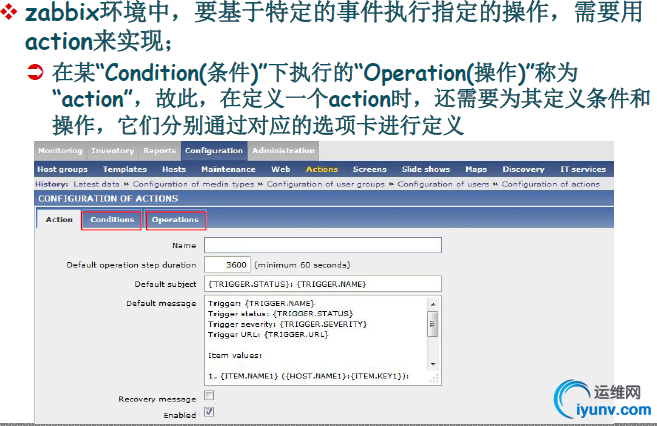

1、action
       在配置好监控项和触发器之后,一旦正常工作中的某触发器状态发生改变,一般意味着有异常情况发生,此时通常需要采取一定的动作(action),如告警或者执行远程命令等
       并非所有的触发器状态发生改变的场景都需要对其进行干预,如转变为“OK”状态时,相应地,如果触发器的状态转变为“Problem”,就需要告知所有关心其相关监控指标的人员了。
“通知(notification)”是zabbix中最常用的“动作”之一

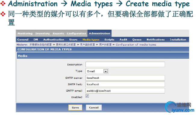

3、媒介类型 (Media type)
在zabbix中,媒介指发送通知信息的通道,其通常有以下几种类型
E-mail:电子邮件,即通知邮件的方式传送通知信息;
SMS:手机短信,即通过连接至zabbix服务器GSM Modem发送通知;
Jabber:jabber消息;Jabber是一个开放的、基于XML的协议,能够实现基于Internet或LAN的即时通讯服务;
自定义的通知脚本:以上方式不能满足需求时,zabbix可以调用位于其配置文件“AlertScriptsPath”变量所定义的脚本查找目录中的脚本来完成通知功能;
4、定义报警的步骤
创建电子邮件-->定义通知信息接受者-->创建动作

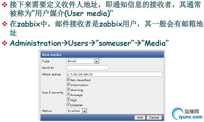

1)创建电子邮件
2)定义通知信息接受者
3)创建动作
action主要属性的说明:
       Default operation step duration:默认每一级“告警升级“的周期;
       Default subject:默认的消息主题,可以使用宏;
        Default message:默认的消息,可以包含宏;
       Recovery:监控项从“问题”状态恢复之后是否发送的消息;如果启用,恢复消息仅发送给监控项转换为“问题”状态时的通知对象;
       Recovery subject:恢复消息主题,可以包含宏;
        Recovery message:恢复消息,可以包含宏;
       Enabled:是否启用当前action;

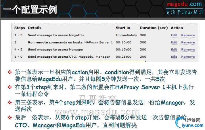

告警升级(escalation)
       escalation用于实现用于定制发送通知或执行远程命令的方式,
常用于实现如下场景:
出现问题时立即发送通知;
问题得不到解决时多次发送通知给用户;
按需延迟发送通知;
问题长久得不到解决时发送给级别更高的用户;
立即执行远程命令或经过一个预定的时长后仍未解决问题时执行远程命令;
故障恢复时发送相关信息;
实际操作中,action的escalation机制的实现依赖于“escalation step(升级步长)”,step是一个时间长度;
为了简化操作过程,可以为step定义默认的时长,只有在必要时才为action自定义其step
可以在任何有效的step到达时启动action,第1个step表示立即启动;
如果要延迟启动action,可以选择在后面的其它step上启动
下面示例表示延迟一个step之后才启用action
