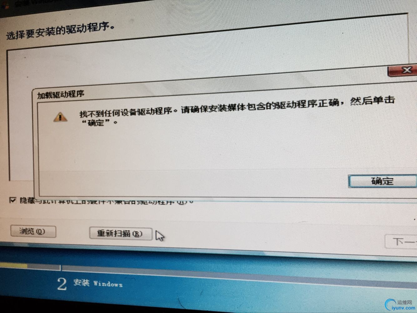

在么?我们这边的那个安装win7-32.我这边用官方的引导盘使用的,进去系统后找不到WIN7的操作系统。然后就直接用WIN7系统盘直接装,然后提示需要安装驱动程序,官网的,好像都识别不到!官网的有的驱动连接都连接不上!请问你以前安装时是用的哪种方式?

你要打阵列卡的驱动!

阵列卡驱动官方的驱动 下载不到!有找到一个,好像也不起作用

这是我整合了的阵列驱动,你试下吧,不行就没办法了!
X3650,X3850,X3500,X3550,X3530,X3630,X3750,X3300_M5110e,M5210e,M5015,M1115,M1015.rar
448.07 KB, 下载次数: 33
X3100,X3250,X3300,X3530,X3630_C100,C105,H1110.rar
1.74 MB, 下载次数: 19
