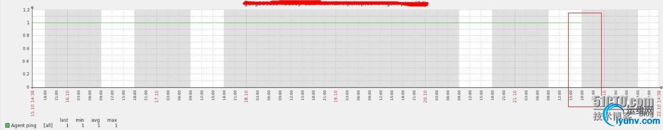

比如这里看agent.ping:
观察监控图,发现在18点20分之后数据丢失:
2.分析zabbix agent端的日志
