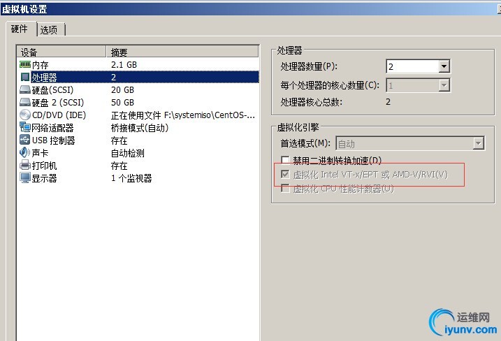

c. 最关键的一步,在创建虚拟机时,cpu是需要配置一下虚拟化的如图
