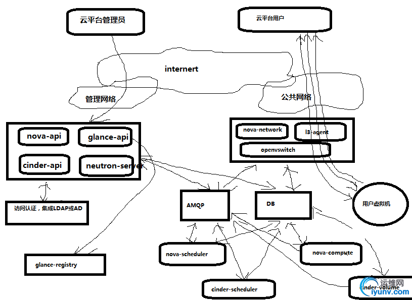

    三、openstack各组件详解及运行流程
openstack运行示例
1.消息中间件和数据库
Openstack 的主要组件有 Nova、Cinder、Neutron、Glance 等,分别负责云平台的计算、存储、网络资源管理。OpenStack 各组件之间是通过 REST 接口进行相互通信,而各组件内部则采用了基于 AMQP 模型的 RPC 通信。在本文中,笔者将会以 OpenStack 块存储组件 Cinder 为例,分享 OpenStack RPC 机制的实现以及应用
https://www.ibm.com/developerwor ... _renmm_opestackrpc/
2.keystone
User:指使用Openstack service的用户,可以是人、服务、系统,但凡使用了Openstack service的对象都可以称为User。
Project(Tenant):可以理解为一个人、或服务所拥有的 资源集合 。在一个Project(Tenant)中可以包含多个User,每一个User都会根据权限的划分来使用Project(Tenant)中的资源。比如通过Nova创建虚拟机时要指定到某个Project中,在Cinder创建卷也要指定到某个Project中。User访问Project的资源前,必须要与该Project关联,并且指定User在Project下的Role。
Role:用于划分权限。可以通过给User指定Role,使User获得Role对应的操作权限。Keystone返回给User的Token包含了Role列表,被访问的Services会判断访问它的User和User提供的Token中所包含的Role。系统默认使用管理Role admin和成员Role _member_ 。
Policy:OpenStack对User的验证除了OpenStack的身份验证以外,还需要鉴别User对某个Service是否有访问权限。Policy机制就是用来控制User对Tenant中资源(包括Services)的操作权限。对于Keystone service来说,Policy就是一个JSON文件,默认是/etc/keystone/policy.json。通过配置这个文件,Keystone Service实现了对User基于Role的权限管理。
Token:是一个字符串表示,作为访问资源的令牌。Token包含了在 指定范围和有效时间内 可以被访问的资源。EG. 在Nova中一个tenant可以是一些虚拟机,在Swift和Glance中一个tenant可以是一些镜像存储,在Network中一个tenant可以是一些网络资源。Token一般被User持有。
Credentials:用于确认用户身份的凭证
Authentication:确定用户身份的过程
Service:Openstack service,即Openstack中运行的组件服务。
Endpoint:一个可以通过网络来访问和定位某个Openstack service的地址,通常是一个URL。比如,当Nova需要访问Glance服务去获取image 时,Nova通过访问Keystone拿到Glance的endpoint,然后通过访问该endpoint去获取Glance服务。我们可以通过Endpoint的region属性去定义多个region。Endpoint 该使用对象分为三类:
