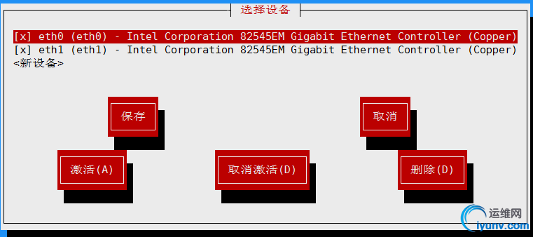

  • 使用setup或system-config-network命令掉出图形工具配置IP地址,配完之后需要手动重启network服务,重启后永久生效,重启命令为 service network restart,图形配置界面如下

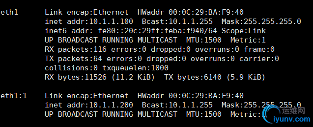

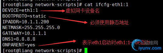

4、一个网卡配置多个IP地址:可通过网卡别名的方式将多个IP地址绑定到一个网卡上,网卡别名为冒号加数字的形式出现,如eht0:1,并且需要单独创建一个对应的配置文件,可在配置文件里设置IP地址,IP地址必须是静态的,不能使用DHCP获取。具体设置步骤如下:
以在eht1上绑定多个ip地址为例:
第一步:在/etc/sysconfig/network-scripts/目录下新建一个配置文件,如 ifcfg-eth1:1,并添加必要信息,如下图:(在eth1网卡上每绑定一个地址都需要建一个对应的配置文件)
第二步:重启network服务使之生效(service network restart)
一个网卡上绑定多个地址需要注意的是主网卡可以使用DHCP自动获取地址,但是绑定的ip则不能使用DHCP获取地址,只能设置静态IP地址。

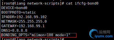

第一步:先在/etc/sysconfig/network-scripts/目录下创建一个bonding的配置文件,命名为 ifcfg-bond0,并填写必要信息,如下图
其中miimon是用来进行链路检测的,如果miimon=100,那么系统每100ms检测一次链路连接状态,如果有一条线路不通就会自动转到另一条线路。

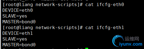

第二步:修改eth0和eth1两个网卡的配置文件,如下图
SLAVE=yes:表示该网卡作为备用
MASTER=bond0:表示使用bond0设备作为主用

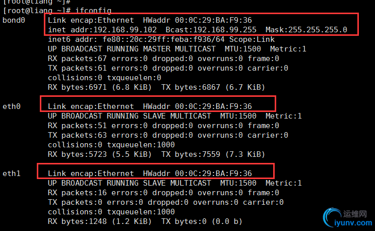

第三步:重启network服务,使之生效,生效后查看如下图
从图上可以看到物理网卡的MAC地址都是一样的,并且eth0作为主用,eth1作为备用

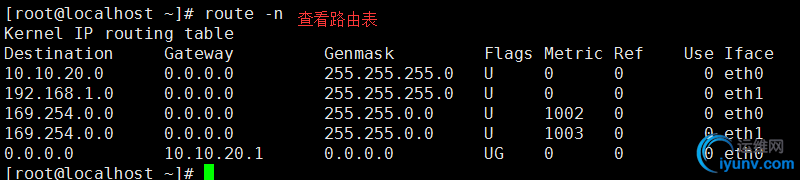

6、路由设置,可以通过route命令手动添加和删除静态路由
查看路由的命令为:route -n

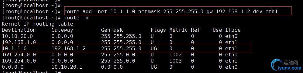

添加路由语法为:route add [-net|-host] target [netmask Nm] [gw Gw] [[dev] If]
如下图,添加一条去往10.1.1.0/24的路由,该路由从eth1口出来,下一跳是192.168.1.2

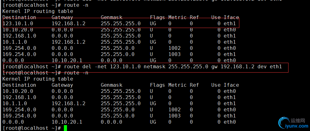

删除路由语法为:route del [-net|-host] target [gw Gw] [netmask  Nm] [[dev] If]
如下图,删除一条去往123.10.1.0/24网段的静态路由
