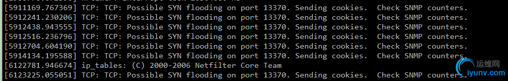

  上张图,用dmesg或者在系统的syslog里能够查看有关SYN flooding的报错信息:

  另外细心的朋友可能发现了,报错信息: Possible SYN flooding on port 13370. Sending cookies.后面跟了句"Check SNMP counters"。这句我当时差点被误导,因为我的服务器上正好跑了一个snmp抓流量的服务,开始以为是它导致的,后来一想那是udp的协议,和tcp没关系呀。查了kernel的代码发现,原来那是print打印的固定info输出:
