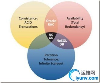

2.CAP理论介绍
CAP定理(CAP theorem),又被称作布鲁尔定理(Brewer's theorem),它指出对于一个分布式计算系统来说,不可能同时满足以下三点:
  • 一致性(Consistence) (等同于所有节点访问同一份最新的数据副本)
  • 可用性(Availability)(对数据更新具备高可用性)
  • 容忍网络分区(Partition tolerance)(以实际效果而言,分区相当于对通信的时限要求。系统如果不能在时限内达成数据一致性,就意味着发生了分区的情况,必须就当前操作在C和A之间做出选择[3]。)
根据定理,分布式系统只能满足三项中的两项而不可能满足全部三项[4]。
redis 的设计和配置,也是在尽量解决CAP引起的问题,但不可能彻底决绝,只能在三者中进行平衡。

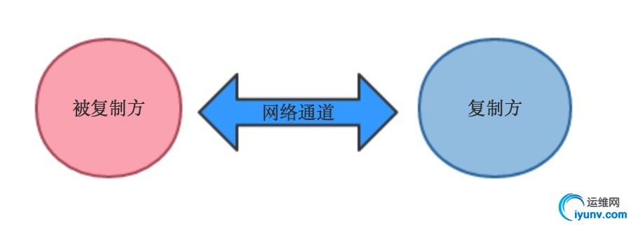

数据库复制指的是发生在不同数据库实例之间,单向的信息传播的行为,通常由被复制方和复制方组成,被复制方和复制方之间建立网络连接,复制方式通常为被复制方主动将数据发送到复制方,复制方接收到数据存储在当前实例,最终目的是为了保证双方的数据一致、同步。
复制示意图

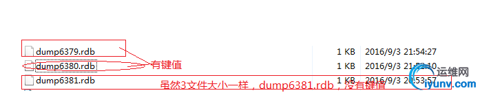

测试(通过复制,修改值确认是否同步)
9
10
11
12
13
14
15
16
17
18
19
20
21
22
23
24
25
26
27
28
[iyunv@hadoop2 redis]# bin/redis-cli -p 6379
127.0.0.1:6379> keys *
(empty list or set)
127.0.0.1:6379> set title "replaction"
OK
127.0.0.1:6379> exit
[iyunv@hadoop2 redis]# bin/redis-cli -p 6380
127.0.0.1:6380> keys *
1) "title"
127.0.0.1:6380> get title
"replaction"
[iyunv@hadoop2 redis]# bin/redis-cli  -p 6381
127.0.0.1:6381> keys *
1) "title"
127.0.0.1:6381> get title
"replaction"
127.0.0.1:6381> set title 111
(error) READONLY You can't write against a read only slave.
修改下值
127.0.0.1:6379> set title "replaction 1"
OK
"replaction 1"
"replaction 1"
验证通过
