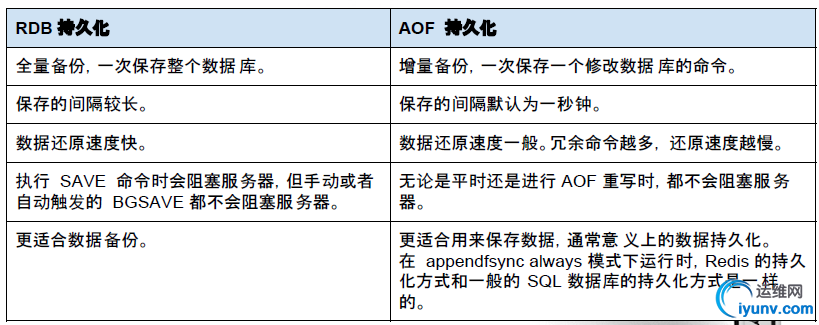

AOF,英文是Append Only File,即只允许追加不允许改写的文件。AOF方式是将执行过的写指令记录下来,在数据恢复时按照从前到后的顺序再将指令都执行一遍,就这么简单。有点数据库软件联机日志的影子。
两者对比

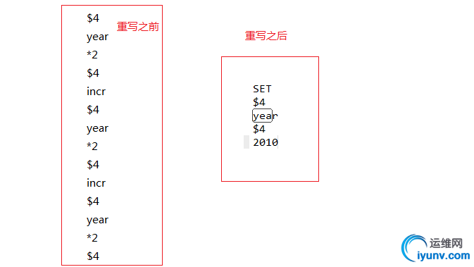

3.2演练重启AOF重写效果
通过查看日志内容,可以确认存放的是操作命令日志。这势必导致文件大小增长过快,这和RDB文件不同。RDB存储的是二进制文件,而且是某时刻的快照,存储的本身就是面向内存结果。稍后会提供例子演示下RDB的内容。
准备测试数据

#接下来,借助benchmark工具,批量插入数据,触发AOF文件重写
[iyunv@hadoop2 redis]# bin/redis-benchmark  -r 20000 -h 192.168.163.156
#appendonly.aof文件变化过程(11M->27M -->32M->33M->42M->8.5M.
[iyunv@hadoop2 redis]# ll appendonly.aof  -h
-rw-r--r--. 1 root root 11M 9月   3 11:03 appendonly.aof
-rw-r--r--. 1 root root 27M 9月   3 11:03 appendonly.aof
-rw-r--r--. 1 root root 32M 9月   3 11:04 appendonly.aof
-rw-r--r--. 1 root root 33M 9月   3 11:04 appendonly.aof
-rw-r--r--. 1 root root 36M 9月   3 11:04 appendonly.aof
-rw-r--r--. 1 root root 42M 9月   3 11:04 appendonly.aof
-rw-r--r--. 1 root root 44M 9月   3 11:04 appendonly.aof
-rw-r--r--. 1 root root 8.5M 9月   3 11:04 appendonly.aof
-rw-r--r--. 1 root root 11M 9月   3 11:04 appendonly.aof
-rw-r--r--. 1 root root 15M 9月   3 11:04 appendonly.aof
从42M 突然变成了8.5M,明显发生了AOF重写操作。
以year为目标,确认下AOF重写发生了什么。
重写前后,发现将多次操作的结果,转换为一个等价的命令,大大降低了存储空间。
1.我们也可以使用bgrewriteaof来手动触发AOF的自动重写。
