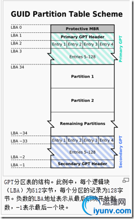

  GPT格式,打破了MBR的限制,可以设置多达128个分区,分区的大小根据操作系统的不同有所变化,但是都突破了2T空间的限制。支持高达 18EB (1EB=1024PB,1PB=1024TB) 的卷大小,允许将主磁盘分区表和备份磁盘分区表用于冗余,还支持唯一的磁盘和分区 ID (GUID)。
  与 MBR 分区的磁盘不同,GPT的分区信息是在分区中,而不象MBR一样在主引导扇区。为保护GPT不受MBR类磁盘管理软件的危害,GPT在主引导扇区建立了一个保护分区 (Protective MBR)的MBR分区表,这种分区的类型标识为0xEE,这个保护分区的大小在Windows下为128MB,Mac OS X下为200MB,在Window磁盘管理器里名为GPT保护分区,可让MBR类磁盘管理软件把GPT看成一个未知格式的分区,而不是错误地当成一个未分区的磁盘
  在MBR硬盘中,分区信息直接存储于主引导记录(MBR)中(主引导记录中还存储着系统的引导程序)。但在GPT硬盘中,分区表的位置信息储存在GPT头中。但出于兼容性考虑,硬盘的第一个扇区仍然用作MBR,之后才是GPT头。
  GPT的结构如下图:

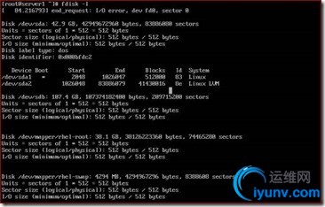

  首先看看当前的硬盘信息

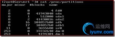

  可以在/proc/partitions这个文件查看当前的分区

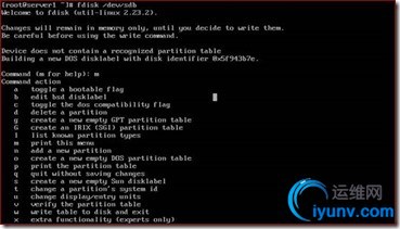

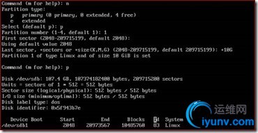

  先试试MBR格式的分区,fdisk选项如下所示
  输入n,可以创建新的MBR分区,然后输入p可以显示当前的分区状态
  重复n的操作,添加其他分区。
  注:MBR格式磁盘最多可以创建4个主分区或3个主分区1个扩展分区,在扩展分区中可以创建若干个逻辑分区。

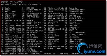

  注意id代表了磁盘的用途,可以通过t来改变
  看看分区记录

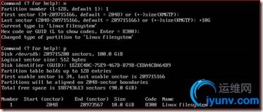

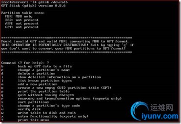

  gdisk和fdisk非常类似
  创建新分区的时候可以看见可以有128个分区

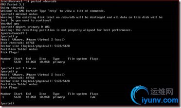

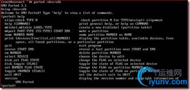

  parted,和前两个相比,更灵活,可以自行设定MBR或GPT格式和分区
  通过mklabel msdos可以设定为MBR格式,然后可以通过mkpart来划分分区
  msdos设定为MBR格式,gpt设定为GPT格式
  primary代表主分区,extended代表扩展分区,logical代表逻辑分区。
  set number flag state用于设置分区的用途,flag:boot、lvm、raid。State:on/off表示开启或关闭。
  parted工具分完区后无需保存,输入q退出即可。

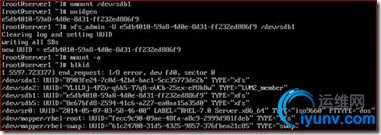

  如同进程有pid,用户有uid,每个文件系统也有自己的id,称为uuid,但是不是每个分区都有;如果某个分区没有文件系统,那么这个分区是没有uuid的。
  可以通过 blkid(block id)来查看。注意uuid标记的是文件系统,而不是分区。uuid的好处在于可以通过uuid这个唯一值来挂载系统,这样可以避免因为删除硬盘造成的错位,sda6变成了sda5等等
  我们可以通过xfs_admin -U 来手动更改文件系统的uuid

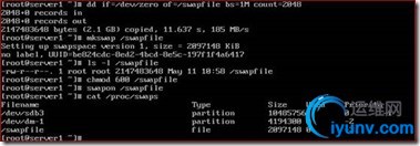

  下面我们来看看swap分区如何手动创建。swap类似windows的虚拟内存/page file,当内存不足的时候,数据保存在swap中。
  有两种方式可以使用:
  第一种单独用一个分区来作为swap
  创建一个分区(如:/dev/sdb3),并更改分区ID为82
  执行partx –a /dev/sdb命令,使分区修改生效
  在分区上创建swap文件系统
  修改fstab实现自动加载
  第二种方式是创建一个文件块,这个文件所占有的空间作为swap使用

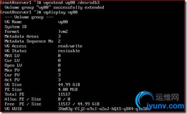

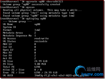

  创建完PV,之后,需要创建VG,然后添加PV到VG中
  可以通过vgdisplay查看具体的信息,注意PE的Size是4M,这个是增减的最小计算单位
  注:创建VG时:使用–s选项的作用是在创建时指定PE块(物理扩展单元)的大小,默认是4M。
  如:# vgcreate volGroup03 -s 8M /dev/sdb[12])
  我们可以继续往vg里面添加新的分区
  若事先没有把sdb3转化为pv,而是直接添加到vg里面,不过一旦添加了他自动就初始化成pv了。

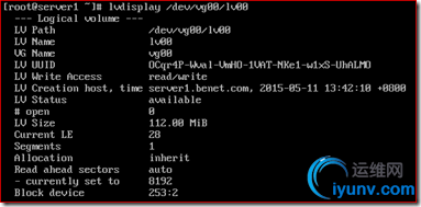

  VG准备就绪,可以创建了LVM了
  注意看他的大小其实是112M,因为PE的大小是4M,这个4M是最小单位,不能破开,因此28个PE就是112M
  注:大L可以直接指定大小,小l是指定多少个PE的值

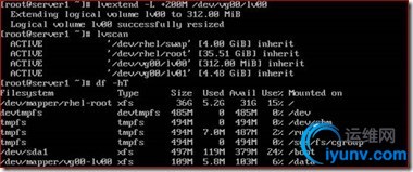

  扩展一个逻辑卷,增加300M,首先要确保卷组有大于300M的空闲空间。
  执行lvextend扩展逻辑卷大小
  注意逻辑卷的文件系统仍然是109M没有改变,我们还需要填充文件系统的空白。
  RHEL7可以用xfs_growfs来扩大XFS文件系统,也可以直接用resize2fs 来处理设备
  注意的是 XFS系统只能增长,不能减少!因此如果需要减少LVM的话,分区只能使用ext4了
  执行df查看扩展后的文件系统

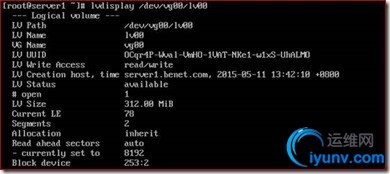

  现在在我们的系统中有个逻辑卷/dev/vg00/lv00,我们用lvdisplay来查询一下这个逻辑卷
  可以看到,这个逻辑卷/dev/vg00/lv00的大小是309M。我们将这个逻辑卷/dev/vg00/lv00挂载到/data下面。复制一些数据到/data里面去。方便等下做试验

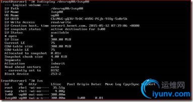

  执行lvdisplay或lvs命令查看逻辑信息
  可以看到逻辑卷快照创建成功了,
  注意:这个快照卷建好之后,是不需要格式化也不需要进行挂载的。格式化或挂载都会出现的错误提示的。

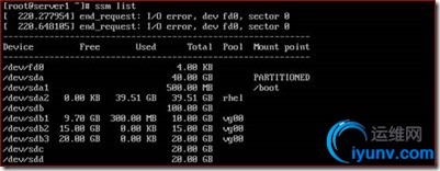

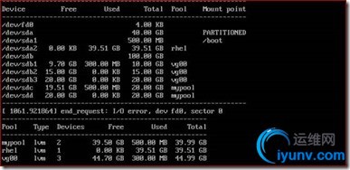

  首先我们来检查关于可用硬盘和LVM卷的信息。下面这个命令将显示关于现有磁盘存储设备、存储池、LVM卷和存储快照的信息。

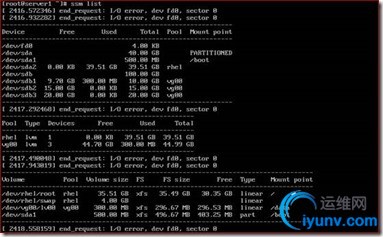

  #ssm list
  在这个例子中,有两个物理设备(“/dev/sda”和“/dev/sdb”)、二个存储池(“rhel和vg00”),以及存储池rhel中创建的两个LVM卷(“dev/rhel/root”和“/dev/rhel/swap”),存储池vg00中创建的一个LVM卷(/dev/vg00/lv00)。
  下面来讲解如何通过ssm创建、管理逻辑卷和逻辑卷快照

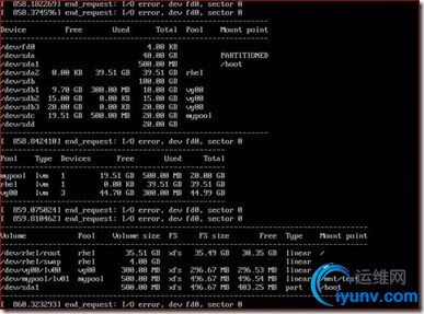

  至少新添加一块磁盘,执行ssm命令显示现有磁盘存储设备、存储池、LVM卷的信息
  可以看到有两块空闲磁盘(sdc、sdd)

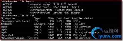

  下面这个命令的作用是,创建一个名为mypool的存储池,创建存储池中名为lv01的500MB大小的LVM卷,使用XFS文件系统格式化卷,并将它挂载到/mnt/test下。
  验证ssm创建的结果
  或执行ssm list
  将物理磁盘(sdd)添加到LVM池
  新设备添加到存储池后,存储池会自动扩大,扩大多少取决于设备的大小。检查名为centos的存储池的大小执行ssm list查看

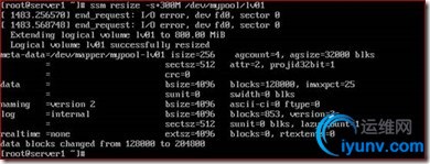

  扩大LVM卷,不妨将/dev/mypool/lv01卷的大小增加300MB。
  如果你在存储池中有额外空间,可以扩大存储池中现有的磁盘卷。为此,使用ssm命令的resize选项
  执行ssm list查看扩大后逻辑卷
  可以看到逻辑卷扩大到800M,即在原来的基础上增加了300M,但文件系统大小(Fs size)还没有改变,仍然是原来的大小。

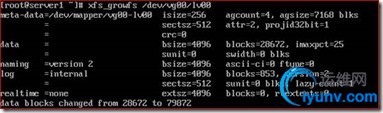

  为了让文件系统识别增加后的卷大小,你需要“扩大”现有的文件系统本身。有不同的工具可用来扩大现有的文件系统,这取决于你使用哪种文件系统。比如说,有面向EXT2/EXT3/EXT4的resize2fs、面向XFS的xfs_growfs以及面向Btrfs的btrfs,不一而足。
  在这个例子中,我们使用CentOS 7,XFS文件系统在默认情况下创建。因而,我们使用xfs_growfs来扩大现有的XFS文件系统。
  扩大XFS文件系统后,查看结果
  或执行#df -hT
  可以看到LVM扩展成功
