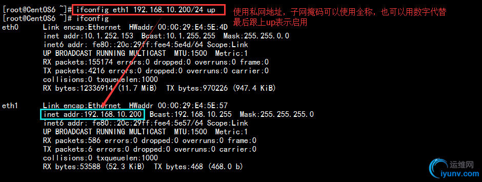

    ifconfig interface [aftype] options | address ...完成配置;
        # ifconfig IFACE IP/mask [up]
        # ifconfig IFACE IP netmask MASK
    注意:立即送往内核中的TCP/IP协议栈,并生效
    示例:
      也可以使用 # ifconfig eth1 192.168.10.100 netmask 255.255.255.0

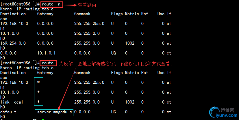

2.查看:
      # route -n (以数字格式显示,不要反解地址和端口号)

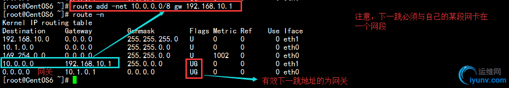

wKiom1fMHO6QkhbUAABojDpQdfw353.jpg 3.添加:route add
     route add [-net|-host] target [netmask Nm] [gwGw] [[dev] If]
wKiom1fMJimh3Z7ZAABPHeW8ZYk278.jpg 示例:
     目标:192.168.1.3 网关:172.16.0.1
         # route add -host 192.168.1.3 gw172.16.0.1 [dev eth0]
     目标:192.168.0.0 网关:172.16.0.1
         # route add -net 192.168.0.0 netmask 255.255.255.0 gw 172.16.0.1
         # route add -net 192.168.0.0/24 gw 172.16.0.1 dev eth0

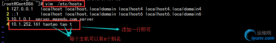

2./etc/hosts
       主机完成主机名解析会首先查找本地的/etc/hosts 文件,找不到才去DNS查找
