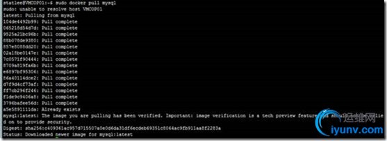

3、这样,你就拥有了第一个容器,这个容器的类型是Wordpress,然而并不能马上使用,因为Wordpress需要结合Mysql来用,所以你还需要下载Mysql容器来做结合:
docker search mysql
docker pull mysql
