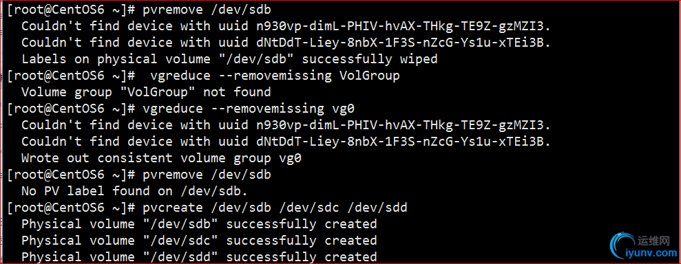

    2.创建pv
        与pv相关的一些管理命令:
        pvcreate:将实体partition创建为PV
        pvdisplay:显示出目前系统上的pv状态VG
        pvs:显示pv的简要信息
        pvscan:搜寻系统里面任务具有PV的磁盘
        pvremove:将PV属性移除,让该partition不具有PV属性
        出现如下could't find ...时解决方法是使用vgreduce--removemissing vg0

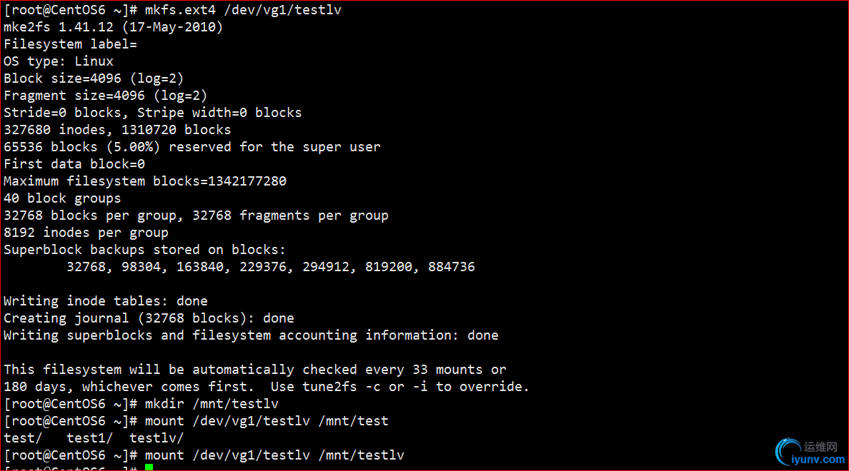

    5.格式化并挂载逻辑卷

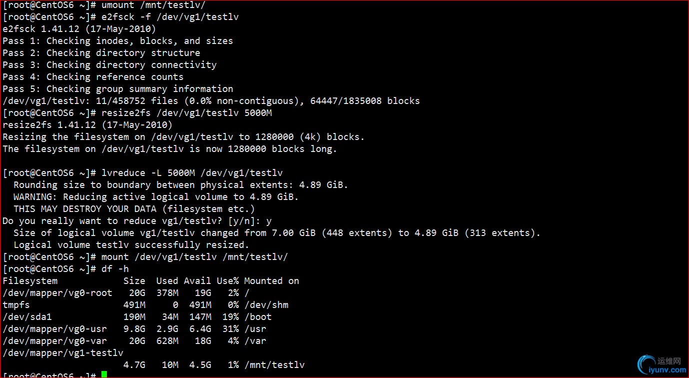

    2.缩减
        1).先卸载挂载的LV
        2).强制进行磁盘检查:e2fsck -f /dev/vg1/testlv
        3).resize2fs /dev/vg1/testlv 5000M
        4).lvreduce -L 5000M /dev/vg1/testlv
        5).mount /dev/vg1/testlv /mnt/testlv

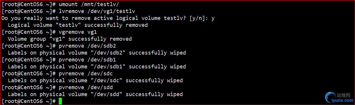

    3.删除顺序
        1).首先要先卸载LV,并删除LV
        2).删除VG
        3).最后删除PV

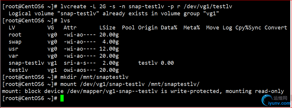

    2.创建快照
        1).创建快照:lvcreate -L 2G -s -n snap-testlv -p r /dev/vg1/testlv  (或者使用-L指定大小,-l指定的是PE数量 ,-p r 指定只读属性)
        2).显示信息:lvdisplay
        3).创建快照目录/mnt/snaptestlv
        4).挂载mount /dev/vg1/snap-testlv /mnt/snaptestlv/
