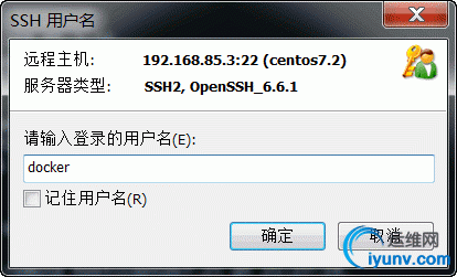

为了验证该脚本,下面我们使用docker用户登陆
docker用户登陆后查看/tmp/user.log文件

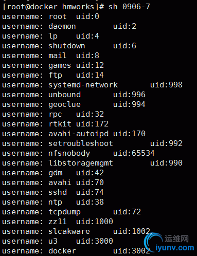

示例:找出其ID号为偶数的所有用户,显示其用户名及ID号;
9
10
#!/bin/bash
#找出其ID号为偶数的所有用户,显示其用户名及ID号
#author chawan
#date:20160906
while read line;do
  if [ $[`echo $line | cut -d: -f3`%2] -eq 0 ];then
    echo -e -n "username: `echo $line|cut -d: -f1`\t"
    echo "uid:`echo $line|cut -d: -f3`"
  fi
done < /etc/passwd
运行脚本
