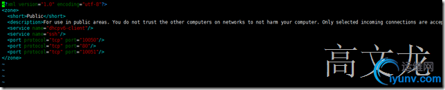

我们都知道Centos7的防火墙就有变化了,原来是iptables,centos7开始就成firewalld了,iptables的防火墙我们可以通过修改配置文件来添加允许的端口,vim /etc/sysconfig/iptables;而centos7开始需要使用以下方式进行端口开放;
firewall-cmd –permanent –add-port=10050/tcp    开放10050端口访问;添加后,我们通过firewall-cmd –reload 进行重新加载快速生效
通过该命令查看开放的端口:firewall-cmd --list-port
或者通过修改配置文件来添加开放端口
vim /etc/firewalld/zones/public.xml

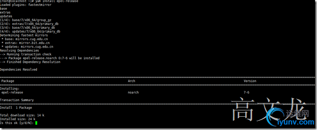

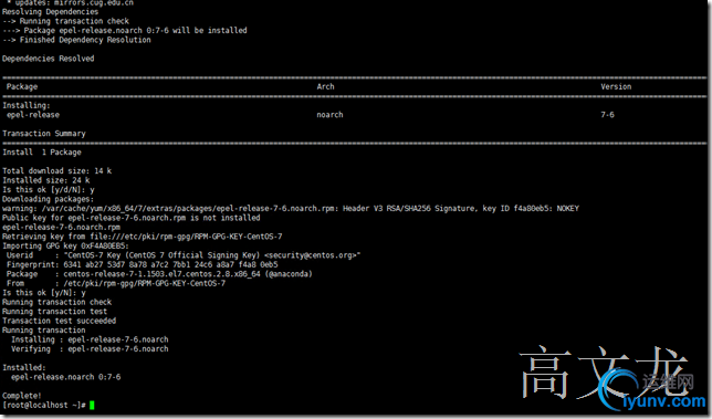

我们首先安装yum 软件源;
yum install epel-release

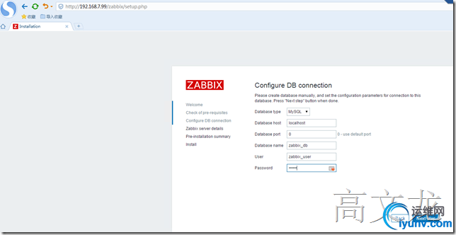

修改zabbix_server的配置文件;配置数据库信息
vi /etc/zabbix/zabbix_server.conf
DBHost=localhost
DBName=zabbix_db
DBUser=zabbix_user
DBPassword=zabbix

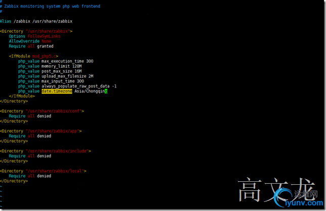

vim /etc/httpd/conf.d/zabbix.conf
修改时区信息

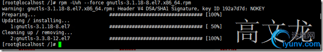

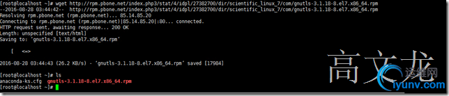

启动失败,最后总结: centos7 中 gnutls.x86_64 (gnutls.x86_64 3.3.8-14.el7_2 ) 版本过高,需要降级  3.1.18-8.el7(1.20)
rpm –qa | grep gnutls   查看当前已经装的信息

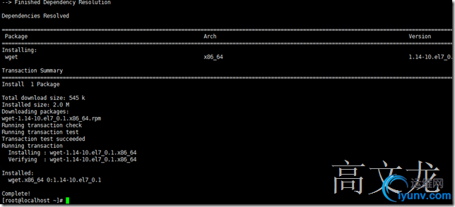

所以我们需要在线下载指定版本进行替换;首先下载wget
yum install -y wget
wget http://rpm.pbone.net/index.php3/ ... 18-8.el7.x86_64.rpm
或者使用浏览器下载
http://rpm.pbone.net/index.php3/ ... el7.x86_64.rpm.html

rpm -Uvh --force gnutls-xxxx   升级安装
systemctl restart zabbix-server.service  重新启动zabbix-server服务

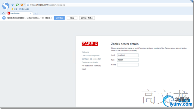

接下来就是开始配置了;

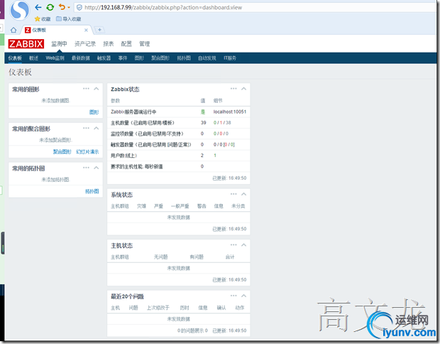

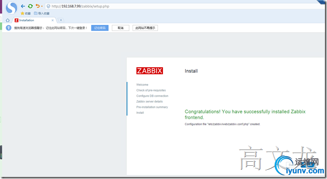

http://192.168.1.7/zabbix/ or hostname/zabbix
配置完成

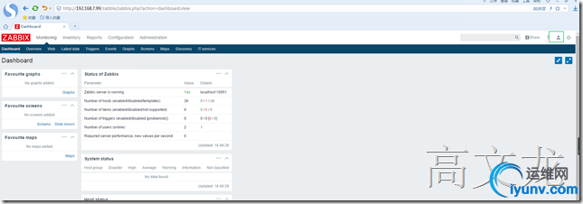

开始登陆;
默认的账户是admin;密码是zabbix
我们发现界面是英文的,我们可以更改成中文的
单击右上角的小人头像
可以选择更换的语言
我们单击update后,发现页面就成中文的了

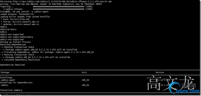

rpm -ivh http://repo.zabbix.com/zabbix/2. ... .2-1.el6.noarch.rpm
yum install -y zabbix-agent

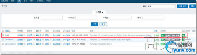

接下来就是添加主机了;
添加主机信息
选择模板:添加系统自带的模板;因为是linux系统,所以选择linxu模板
添加完成;

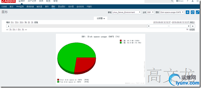

因为系统自带的模板有自动发现规则;一个网络自动发现、一个是系统文件发现

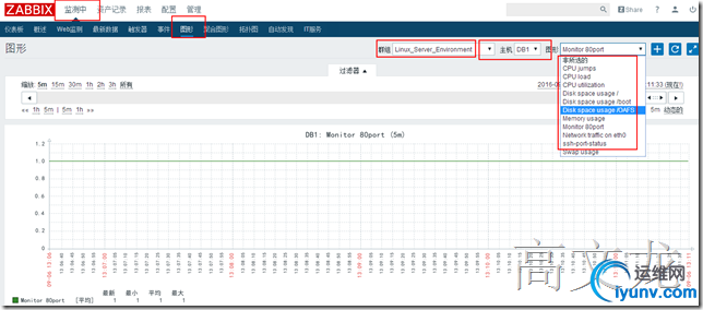

这样我们就可以通过图形查看状态了

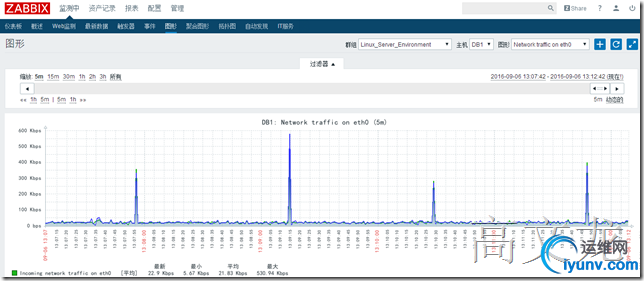

查看网络状态
查看磁盘空间使用量
