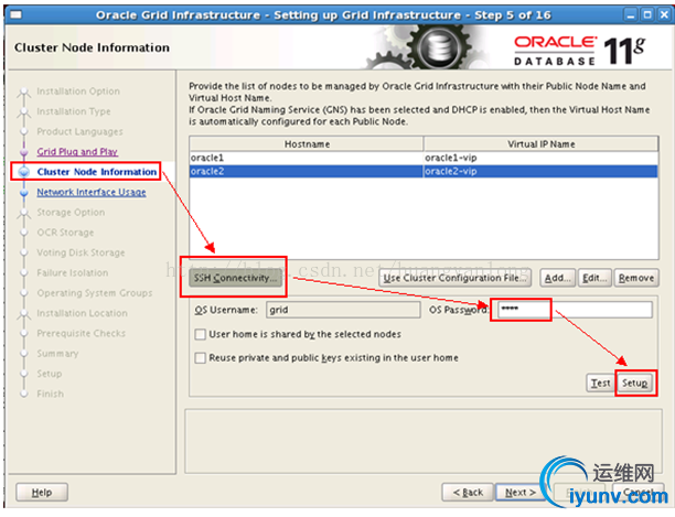

前提:使用图形化完成ssh配置,如下图:
错误现象:

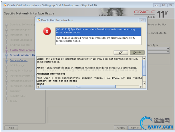

安装grid软件时报错INS-41112错误,如下图所示:
两节点进行ping测试,分别ping“公有IP”和“私有IP”,两节点ping通正常后,按如下方式配置:
1、两节点进行SSH验证节点1:

2、在两个节点上关闭不必要的服务节点1:
[iyunv@test1 /]# chkconfig NetworkManager off
[iyunv@test1 /]# sed -i 's/SELINUX=enforcing/SELINUX=disabled/' /etc/selinux/config
[iyunv@test1 /]# chkconfig iptables off
节点2:
[iyunv@test2 ~]# chkconfig NetworkManager off
[iyunv@test2 ~]# sed -i 's/SELINUX=enforcing/SELINUX=disabled/' /etc/selinux/config
[iyunv@test2 ~]# chkconfig iptables off
重新执行grid安装,正常通过了。
