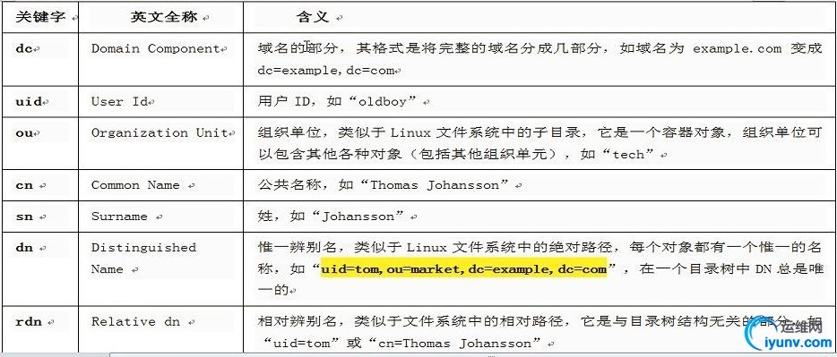

ldap常用名称解释
下面是openldap常用命令的总结,感觉还挺全的,所以拿来以作记录,原文见于:http://blog.csdn.net/zouahaijun/article/details/4503330
