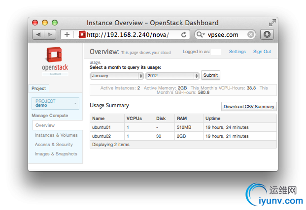

DevStack 安装结束后打开浏览器访问 http://192.168.2.240/ 就可以看到 OpenStack Dashboard 界面,用户名是 admin,密码是刚才设定的密码,输入正确后就会进入 Dashboard,最新的 OpenStack Dashboard 已经有了很大改善,可以创建或导入 keypairs,启动或终止 instance,分配和注射 IP 给 instance,创建和分配 volume 等,还可以添加和管理用户等。界面如下:
