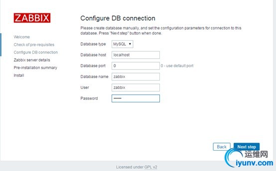

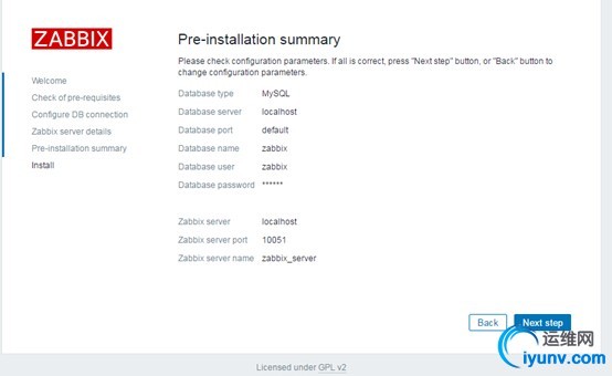

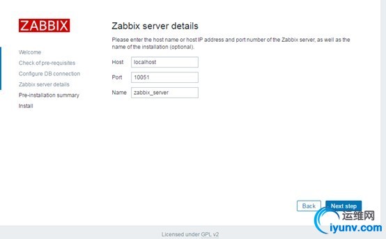

配置web安装
登录web进行安装
http://192.168.1.169/zabbix/
输入zabbix数据的账号密码

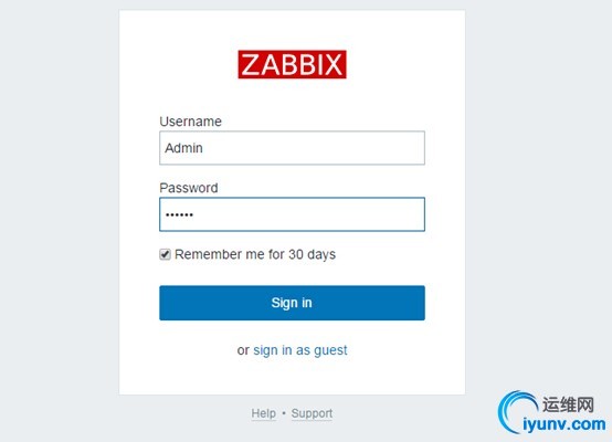

登录账号Admin  密码zabbix
zabbix安装完毕
