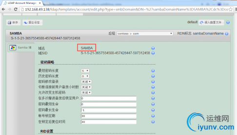

因为之前在部署openldap后,我也部署了LAM,所以可以到LAM上看一下,是否有samba域的相关信息。
登录Ldap Account Manager,然后切换到Samba域,可以看到下面已经多了一个SAMBA的域,可以对照一下Domain SID正是上面通过net getlocalsid返回的值。
打开该域的配置,发现很多信息都是默认或者未配置的,我们也可以在这里修改或重置某些设定。

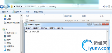

在Windows上测试:
在资源管理器中输入:\\192.168.49.135\public,回车,在弹出窗口中输入用户名密码
下面我在public中创建一个名为laowang的文件夹,再在其中创建一个test.txt文本文件,写入“Hello world!”
回到samba服务器上查看/tmp目录下是否存在这个文件,
[iyunv@samba ~]# ls /tmp/laowang/
test.txt
[iyunv@samba ~]# cat /tmp/laowang/test.txt
Hello world!
可以看到刚刚写入的文件,说明共享成功,至此,samba整合openldap的过程彻底结束。
