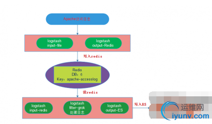

架构图:

在192.168.56.11上我们用apache的日志和elasticsearch的日志做分析,用logstash收取apache的访问日志和es的日志(es的日志是java日志),写入redis

在192.168.56.12上面,从redis中读取日志,并写入elasticsearch;
同时使用logstash收取syslog日志,并写入es;收取syslog,通过网络传输即可,注意要开通514端口。

在192.168.56.12的配置文件如下:
