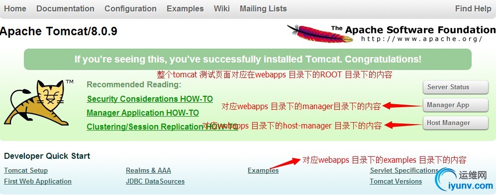

至此!tomcat 环境搭建完成。下面我们来简单的了解下tomcat 根目录下的个目录的作用:
详解:
bin:该目录下存放的是一些可执行脚本文件,tomcat 的启动关闭都在这个文件里面
conf:该目录存放的是tomcat 的配置文件,比如server.xml  tomcat-user.xml
lib:该买目录存放的是tomcat 的一些库文件
log:日志目录
temp:临时文件目录
webapps:应用文件存放目录,比如war jsp 等(如果部署完tomcat,不想默认访问tomcat,只需要把该目录下的root目录重命名或者删除,重新部署新的应用在这里即可)
work:
关于tomcat 测试主页上的一些栏目对应的 webapps 目录如下:
注:在conf 目录下有两个配置文件需要重点提一下:
server.xml:该文件是tomcat 的主配置文件,它包含了端口、域名、IP及虚拟主机的配置等;
tomcat-users.xml:该文件主要是针对tomcat 管理方面的配置,比如登陆manager、查看服务器运行状况,前提是需要在该文件中定义用户和组等

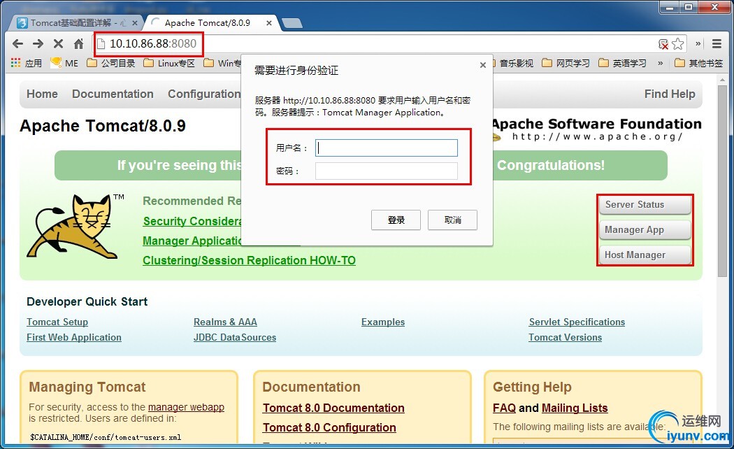

在不修改该文件的前提下,我们先从tomcat 主页登陆manager,就会弹出一个登陆框,要求输入登陆账号密码。
下载附件
2014-8-6 17:56 上传
由于默认 tomcat-users.xm文件没有被配置,所以我们无法登入。点击取消,或者关闭登陆框,会弹出一个提示页面,示例如何配置验证信息:
为了顺利登陆,我们来修改tomcat-users.xml 文件,在<tomcat-users>..</tomcat-users>中间加入:
<role rolename="manager"/>     #定义manager 组
        <user username="admin" password="admin" roles="manager"/>    #定义用户名及密码,并将admin 加入manager
        <role rolename="admin"/>
        <user username="admin" password="admin" roles="manager,admin"/>
重启tomcat:
