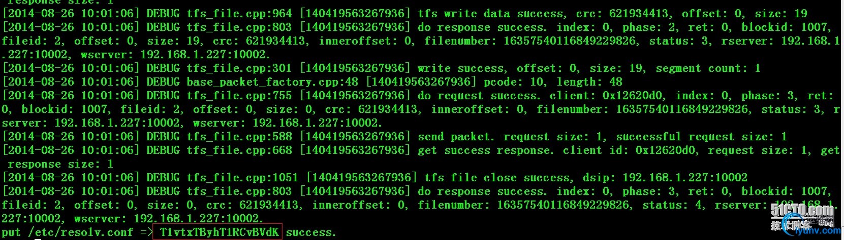

六:使用tfstool客户端上传一份文档,图片等资源 (225服务器)
# /usr/local/tfs/bin/tfstool -s 192.168.1.225:8108
TFS> put /etc/resolv.conf

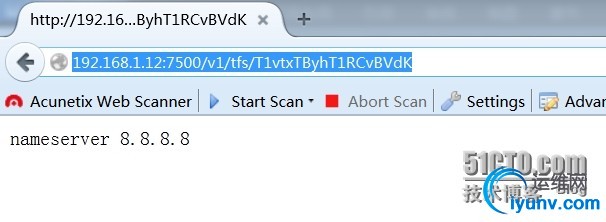

七: 使用web浏览器读取tfs内的文件,这里值得注意的是端口后面的url一定是/v1/,tfs三个字符可以用任意字符代替,例如一个空格字符,或者aaaa,bbb等,但至少需要存在一个字符,这个应该是tfs-nginx模块源码的问题,未细究!
http://192.168.1.12:7500/v1/tfs/T1vtxTByhT1RCvBVdK
也可以使用url http://192.168.1.12:7500/v1/abc/T1vtxTByhT1RCvBVdK来访问
http://192.168.1.12:7500/v1/tfs/T1TyxTByJT1RCvBVdK
也可以使用url http://192.168.1.12:7500/v1/ /T1TyxTByJT1RCvBVdK 来访问
