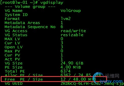

    ps. 此时vg就有空闲的空间,通过#vgdisplay查看剩余大小(红框内),结合2.1可以把空闲的大小分给其它逻辑卷。如下图
