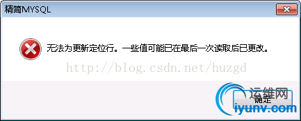

今天在DELPHI中用ADO通过ODBC连MYSQL更新数据时遇到这个奇怪的错误:无法为更新定位行。一些值可能已在最后一次读取后已更改。
百思不得其解,于是上网查。有的说是因为没主键,但我这个表是有的;有的说是有缺省值,我检查了一下,所有字段都是没缺省值的;有的说是先INSERT再EDIT导致的,我这就是纯EDIT、POST,没有INSERT,所以也不存在。
又找了半天,终于找到类似情况,有人说如果EDIT修改的数据与原有数据一样,那POST时就会报这个错误。我检查了一下,还真是,我EDIT其实给字段赋的值是跟修改前一样的,如果稍加改动,字段值有不一样,就能正常POST提交了。解决办法只能是给字段赋值前判断一下值是否相同,真够BT的。

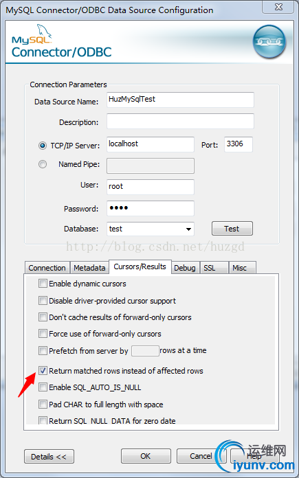

然后再上网搜索时,发现MYSQL官方有这个问题的说明,只需要修改MYSQL的ODBC连接配置即可解决:
http://dev.mysql.com/doc/connector-odbc/en/connector-odbc-errors.html
Write Conflicts or Row Location ErrorsHow do I handle Write Conflicts or Row Location errors?
If you see the following errors, select the Return Matching Rows option in the DSN configuration dialog, or specifyOPTION=2, as the connection parameter:
Write Conflict. Another user has changed your data.Row cannot be located for updating. Some values may have been changedsince it was last read.
于是照着修改了一下ODBC的连接配置:
改完后,重启应用程序,果然一切正常了。
