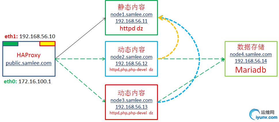

   下面通过案例架构详解HAproxy应用,架构图如下所示:
以上架构实现过程如下:

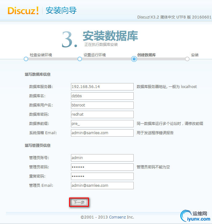

(4)在node4数据库服务器上创建Discuz数据库
9
10
11
# mysql
--创建一个discuz论坛用的数据库,数据库名叫dzbbs
mysql> CREATE DATABASE dzbbs;
--创建并授权账号bbsroot密码redhat给dzbbs库,授权范围为全网
mysql> GRANT ALL PRIVILEGES ON dzbbs.* to bbsroot@'%' IDENTIFIED BY 'redhat';
---创建并授权账号bbsroot密码redhat给dzbbs库,授权范围为本地主机
mysql> GRANT ALL PRIVILEGES ON dzbbs.* to bbsroot@localhost IDENTIFIED BY 'redhat';
--刷新数据权限
mysql> FLUSH PRIVILEGES;

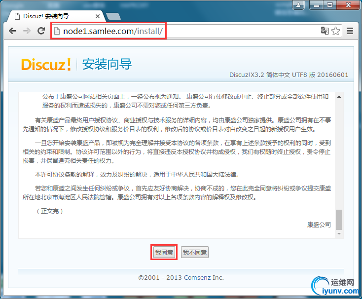

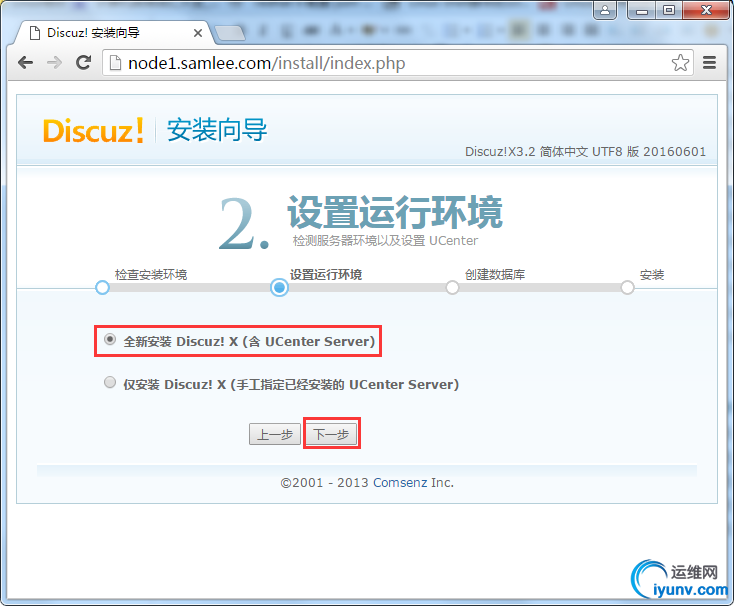

安装向导部署如下所示:

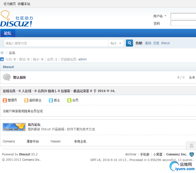

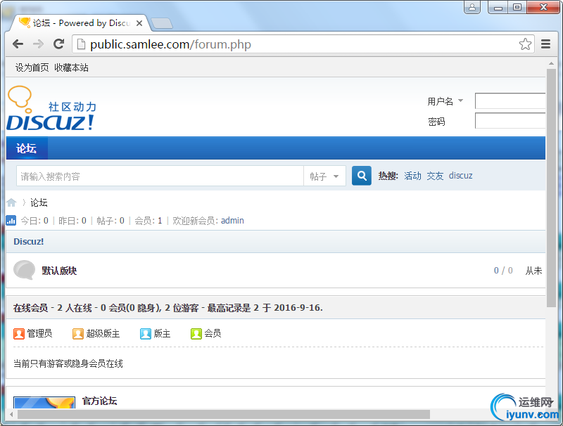

(1)使用地址http://public.samlee.com访问测试如下所示:
wKioL1fblfuyXTYaAAEPkTmASHI543.jpg (2)使用地址:http://public.samlee.com:5656/hadmin?stats访问测试--用户:haproxy 密码:redhat 如下所示:
