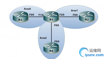

使用路由器的Loopback接口地址作为Route ID,R1的Loopback0为1.1.1.1/32,R2的Loopback0为2.2.2.2/32,R3的Loopback0为3.3.3.3/32,R4的Loopback0为4.4.4.4/32.
使用Loopback接口模拟下带主机的地址网段,R1的Loopback1为192.168.1.0/24,R2的Loopback1为192.168.2.0/24,R3的Loopback1为192.168.3.0/24,R4的Loopback1为192.168.4.0/24

R3(config)#router ospf 1
R3(config-router)#router-id 3.3.3.3
R3(config-router)#network 3.3.3.3 0.0.0.0 area 0
R3(config-router)#network 10.0.0.6 0.0.0.0 area 0
R3(config-router)#network 192.168.3.0 0.0.0.255 area 0
R3(config-router)#exit
R2(config)#router ospf 1
R2(config-router)#router-id 2.2.2.2
R2(config-router)#network 2.2.2.2 0.0.0.0 area 1
R2(config-router)#network 10.0.0.2 0.0.0.3 area 1
R2(config-router)#network 192.168.2.0 0.0.0.255 area 1
R2(config-router)#exit
R4(config)#router ospf 1
R4(config-router)#router-id 4.4.4.4
R4(config-router)#network 4.4.4.4 0.0.0.0 area 2
R4(config-router)#network 10.0.0.10 0.0.0.0 area 2
R4(config-router)#network 192.168.4.0 0.0.0.3 area 2
R4(config-router)#area 2 stub
R4(config-router)#exit
R4(config)#ip route 0.0.0.0 0.0.0.0 10.0.0.9
R1(config)#router ospf 1
R1(config-router)#router-id 1.1.1.1
R1(config-router)#network 10.0.0.1 0.0.0.0 area 1
R1(config-router)#network 10.0.0.5 0.0.0.0 area 0
R1(config-router)#network 10.0.0.9 0.0.0.0 area 2
R1(config-router)#network 192.168.1.0 0.0.0.255 area 0
R1(config-router)#exit
