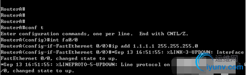

根据以上代码,我们可以简略点写成如下图所示: QQ截图20160919090016.png

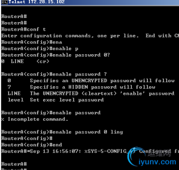

由上可得如下图所示:
第一张图为设置进入特权模式密码图: QQ截图20160919090026.png

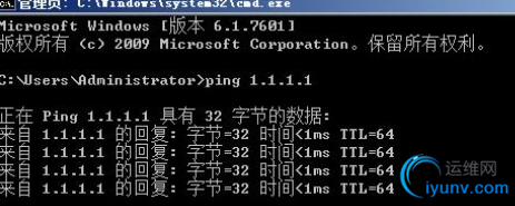

以上步骤可以从另一台机子操作,图如下: QQ截图20160919090041.png
先输入登入Telnet密码,后输入密码进入特权模式:
