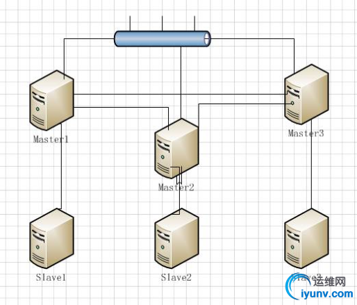

集群技术是构建高性能网站架构的重要手段,试想在网站承受高并发访问压力的同时,还需要从海量数据中查询出满足条件的数据,并快速响应,我们必然想到的是将数据进行切片,把数据根据某种规则放入多个不同的服务器节点,来降低单节点服务器的压力。上篇redis_主从我们讲到了 Redis 的主从复制技术,当实现了多节点的 master-slave 后,我们也可以把它叫做集群,但我们今天要讲的集群主要是利用切片技术来组建的集群。我们最后希望达到的是类似下图:

集群模式下支持主从复制,但是在从服务器不支持读写操作,所有的读写操作都在主上完成,只有在对应的主发生故障不能对外提供服务时,从才会变成主,接替原来的主继续对外提供服务;
