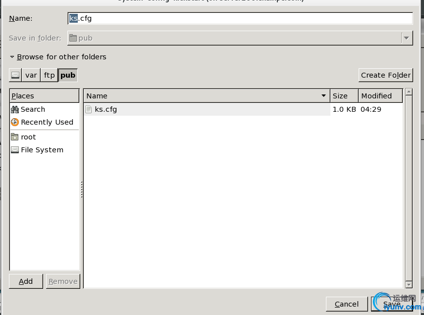

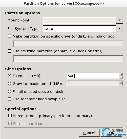

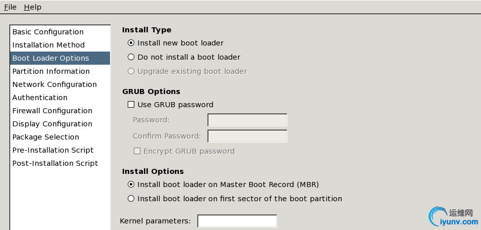

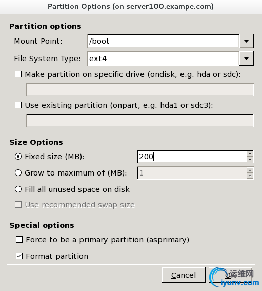

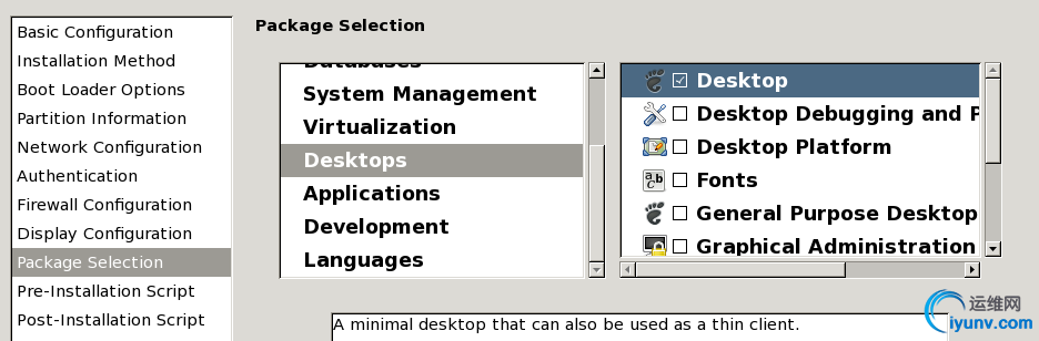

2.1、生成ks.cfg 文件
[iyunv@server100 ~]# yum install system-config-kickstart.noarch -y
[iyunv@server100 ~]# system-config-kickstart

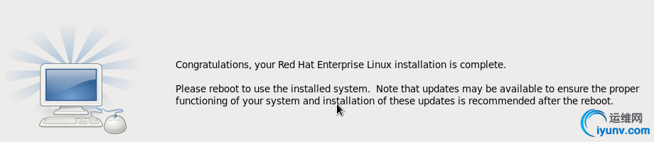

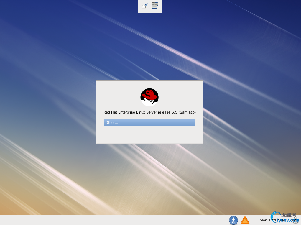

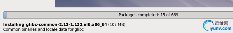

三、测试安装
开始安装:
