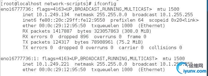

一、网卡别名:多IP 绑定一个 Interface        将多个IP地址绑定到一个NIC上
           网卡别名:
                eth0:1
                eth0:2
                eth0:3
        示例:单网卡多IP
          1.关闭NetworkManager服务
            service NetworkManager stop
            service NetworkManager status  查看启动状态
            chkconfig NetworkManager off   关闭开机自启动
          2.在/etc/sysconfig/network_scripts 下,建立别名配置文件ifcfg-ethX:xxx
            (ethX 名字,应以实际名字为准)
               注意: 必须使用静态联网
            配置别名文件内容:
            DEVICE=eth0:0
            IPADDR=10.10.10.10
            NETMASK=255.0.0.0
            (PREFIX=16)
            ONPARENT=yes   # 是否随父网卡启动
            原始网卡配置文件中,只要如下项目即可:
            DEVICE=eth0
            BOOTPROTO=dhcp | none   #  开机自启动dhcp
                  若为none ,需要继续添加IP等信息
            3 service network restart  即可生效
            (详细参考/usr/share/doc/initscripts-*/sysconfig)

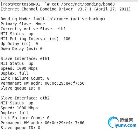

                miimon 是用来进行链路监测的。如果miimon=100,那么系
                统每100ms 监测一次链路连接状态,如果有一条线路不通
                就转入另一条线路
         查看bond0状态: /proc/net/bonding/bond
            [iyunv@centos68NO1 ~]# ifconfig
                bond0     Link encap:Ethernet  HWaddr 00:0C:29:E4:F7:56
                inet addr:10.1.249.188  Bcast:10.1.255.255  Mask:255.255.0.0
                inet6 addr: fe80::20c:29ff:fee4:f756/64 Scope:Link
                UP BROADCAST RUNNING MASTER MULTICAST  MTU:1500  Metric:1
                RX packets:73837 errors:0 dropped:0 overruns:0 frame:0
                TX packets:450 errors:0 dropped:0 overruns:0 carrier:0
                collisions:0 txqueuelen:0
                RX bytes:8117468 (7.7 MiB)  TX bytes:40308 (39.3 KiB)
                eth1      Link encap:Ethernet  HWaddr 00:0C:29:E4:F7:56
                UP BROADCAST RUNNING SLAVE MULTICAST  MTU:1500  Metric:1
                RX packets:77308 errors:0 dropped:0 overruns:0 frame:0
                TX packets:440 errors:0 dropped:0 overruns:0 carrier:0
                collisions:0 txqueuelen:1000
                RX bytes:9137117 (8.7 MiB)  TX bytes:39382 (38.4 KiB)
                eth2      Link encap:Ethernet  HWaddr 00:0C:29:E4:F7:56
                RX packets:16056 errors:0 dropped:0 overruns:0 frame:0
                TX packets:79 errors:0 dropped:0 overruns:0 carrier:0
                RX bytes:1632129 (1.5 MiB)  TX bytes:7334 (7.1 KiB)
            (可以测试物理断开其中一个网卡,测试高可用行)
