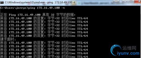

然后,将heartbeat01上的heartbeat服务关闭,再进行查看:
[iyunv@heartbeat01 ha.d]# /etc/init.d/heartbeat stop
Stopping High-Availability services: Done.
[iyunv@heartbeat01 ha.d]# ip addr |grep 172.16.49
    inet 172.16.49.133/24 brd 172.16.49.255 scope global eth1
[iyunv@heartbeat02 ha.d]# ip addr |grep 172.16.49
    inet 172.16.49.134/24 brd 172.16.49.255 scope global eth1
    inet 172.16.49.100/24 brd 172.16.49.255 scope global secondary eth1
可以看到,VIP已经从heartbeat01上转移到heartbeat02上了。
在VIP切换过程中,从另一台主机ping VIP地址,间断时间非常短暂。
