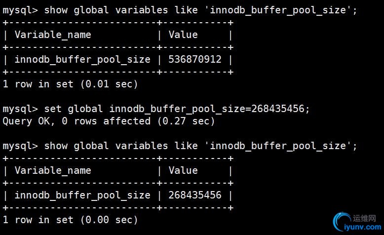

在线调整innodb_buffer_pool_size,不用重启mysql进程
在MySQL5.6/MariaDB 10.1版本,调整该参数必须重启MySQL进程才可以生效,而mysql5.7版本里,可以直接动态设置,非常方便。
这个功能应用场景如:
1.机器新增内存,DBA忘记调大该参数;
2.工作交接,新来的DBA发现前任DBA对该参数设置不合理。
下面在我机器里进行测试,把512M内存变更为256M,见下图:
需注意的是,在调整buffer_pool期间,用户的请求会被阻塞,直到调整完毕,所以请勿在高峰期调整。
